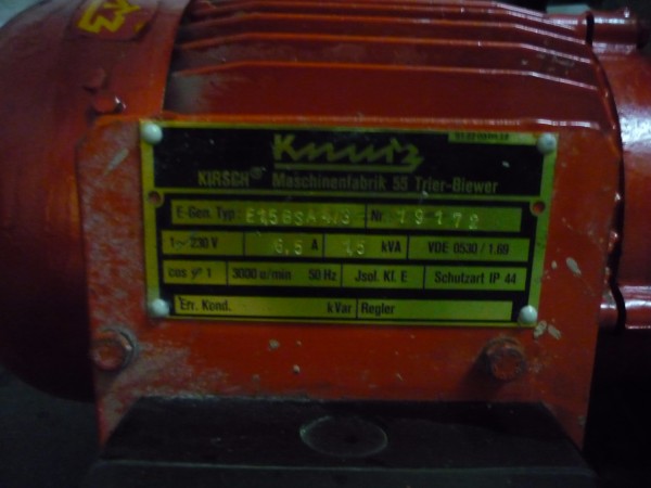

aus einem Scheunenfund habe ich das o. a. Gerät...
bin zwar kein Profi - Schrauber aber nicht ganz unbedarft...und hab ihn nach wohl ziemlich langer Standzeit ans Laufen gekriegt.
Da ich jedoch nicht wirklich Verwendung dafür habe würde ich ihn gern abgeben. Mangels Kenntnis der aktuellen Kurse ( bei e -bay gibt es ja nur ein paar Teile wie Vergaser und Seilzugstarter zu recht "ordentlichen" Kursen) würde ich mich über faire Preisangebote freuen.
