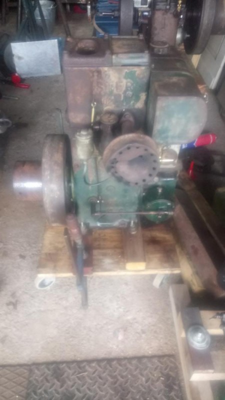

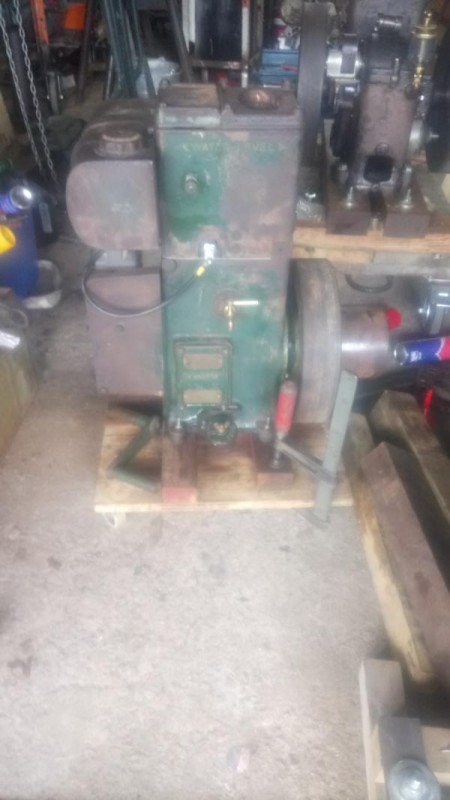

Ich will euch mal mein neustes Stück altes Gusseisen vorstellen es ist ein Lister Typ D.

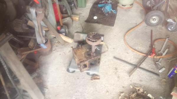

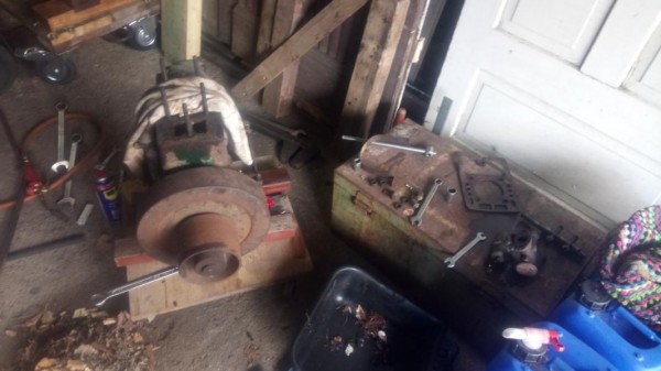

Zu hause aus Nuenen angekommen habe ich den Motor noch einmal laufen lassen und dann zerlegt und jede menge Dreck aus dem Wassermantel rausgeholt und dabei festgestellt das der Schaft vom Einlassventil deutlich sichtbar weg gerieben wurde.Ich habe neue Ventile und Ventilführungen eingebaut und ein paar Kleinteile getauscht und fast alle Dichtungen neu gemacht und alles gereinigt und wieder zusammen gebaut.

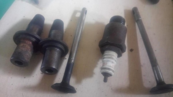

Die alten Ventilführungen und die alte Zündkerze und die zwei Ventile

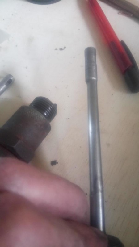

Das Tote Einlassventil

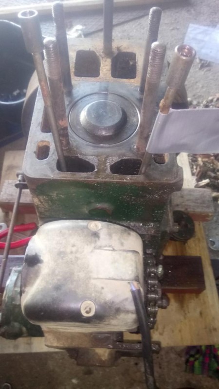

Hier zwei Bilder und ein Video von dem vorläufigen Endergebnis.

Danke für vielen Antworten. Die Ersatzteile aus Großbritannien zu bekommen hat super geklappt. Der Motor lässt sich auch wenn man sich das wichtigste markiert super auseinander und wieder zusammen bauen und einfach reparieren.
Mfg.Max
