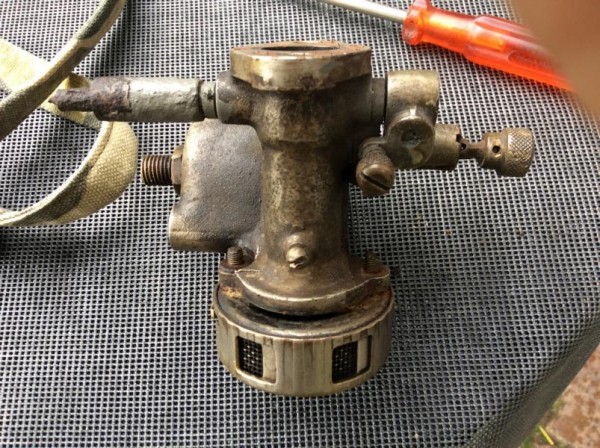

Moin,mir ist ein Bernard zugelaufen, ich denke, ein W1, weil es auf dem Vergaser steht, das Schwungrad keie Lamellen nach außen hat und einen Durchmesser um die 30cm.
Der Zündfunke ist "naja", man kann ihn ahnen
Ankurbeln geht nicht, wahrscheinlich Zündfunke und Verdichtung zu mau.
Also Elekromotor und Flachriemen ran.
Da macht er mit Bremsenreiniger ein paar Zündungen, wenn ich an der Drosselklappe spiele.
Bei drehendem Motor dreht die Drosselklappe ganz nach links an den Anschlag.
Ist es richtig, dass diese Stellung die Leerlaufstellung ist? und dass der Stift zum Einrasten dafür ist, die Drosselklappe beim Starten in Leerlaufstellung gegen den Regler zu halten?
Dann ist das noch eine Rändelschraube mit Schlitz (Auf dem bild mehr zum Luftfilter hin) - welche Aufgabe hat die und wie muss die ggf eingestellt werden?
Bin dankbar für jeden nützlichen Tip

die Stellung der Drosselklappe auf dem Bild ist auf jedem Fall die "Vollgas" Stellung.
Und in der tat ist der Stift dazu da die Drosselklappe in die Leerlauf Stellung zu blockieren, wenn du sie entgegen dem Uhrzeigersinn drehst.
Die Rändelschraube mit Schlitz ist eigentlich die Düse.
An diesen Vergaser ist sowieso nicht viel falsch zu machen, es keine Einstellung, außer dem Lehrlauf.
Adrien vom Elsass

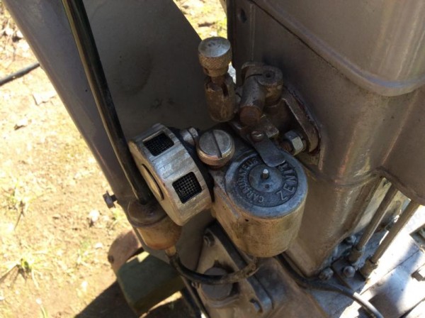

Moin, es geht weiter mit den einfachen Fragen:
wie geht der Luftfilter ab?
Die beiden 10er Muttern habe ich abgenommen. Es rührt sich nichts, es fühlt sich an, als ob im Gehäuse ein Innengewinde ist.
Frage ist da ein gewinde drin? Wenn Ja, wie bekomme ich den Deckel ab? Die kleine Schlitzschraube ist bombenfest. ich vermute, dass das nur eine Verschlußschraube der Bohrung zur Düse ist.
Mit dem Magneten geht es langsam aufwärts. ich habe den Motor mit herausgeschraubter Zünkerze an Masse ca 1/2 Stunde geschleppt, der Funke kommt dauerhaft und wohl ausreichend.
Nun will ich erst mal an den "Vergaser".
Gruß, burgfried

Moin, ich konnte es nicht lassen und habe etwas gewalt angewendet. Die Schrauben waren durch Rost und Dichtungsmasse festgegangen.
Vergaser durchgeblasen - nun läuft er.

na denn, alles gut. Ein Bernard brauch meistens nicht viel um zu husten. :lol:
Die kleine Schlitzschraube dient nur dazu, denn Venturieinsatzt aus Spritzguss an ort und stelle zu halten.
Die Bernard W sind gerne ein bissien laut, meistens hört man dass Zahnrad an die Nockenwelle ein bissien rasseln.
Aber sie haben auch einen kleinen Schwachpunkt, und zwar die Führung der Stößel bricht gerne. Ich hatte schon mal bei einem W2.
