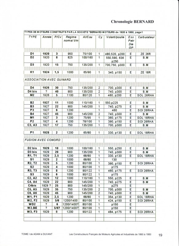

Moin, die helle, schräg einfallende Sonne, Bleistiftabrieb und Öl lassen erahnen, dass es ein W1 ist.
Die Nummer ist 202961 oder 202001(7).
Vielleicht ist ein falsches Schwungrad drauf.

Moin!
Da kann man was mit anfangen!
Halbkreisförmiges Drehzahlverstellsegment, aufklappbares und unten schmaler werdendes Kühlluftgehäuse, Tankform= W1
Schwungrad mit "Innenflügeln" 330mm= R1 oder P1.
Der Nummer nach (202xxx) ist er Baujahr 1934 und somit eindeutig ein W1.
