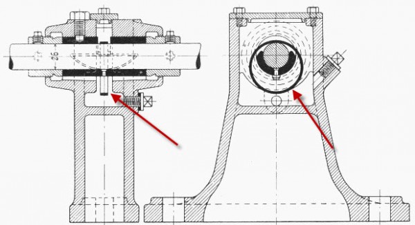

Im Kurbeltrog gibt es entweder eine Überlaufbohrung für den höchsten Ölstand oder ein Schauglas. Wenn beides nicht vorhanden ist, das Öl soweit auffüllen, dass der Ölschleuder-Finger (meist ein Draht oder Blechstreifen an der unteren Pleuelschraube) in das Öl eintaucht, das Pleuel selber aber nicht. Es kann (je nach Baujahr) sein, dass die Kurbelwellen-Hauptlager als Ringschmierlager ausgeführt sind. Das heißt, über der Kurbelwelle liegt lose ein größerer Ring, der bei Drehung aus dem Behälter darunter Öl mitnimmt. Hier muss das Öl so hoch stehen, dass der Schmierring darin eintaucht, aber nicht höher, als bis zur Kurbelwellen-Unterkante. Das öl würde ja sonst an der Kurbelwelle herauslaufen. Also Ölsorte würde ich unlegiertes SAE 30 "Rasenmäheröl" verwenden, auch für die Tropföler.
Ringschmierlager (Schmierring ist rot markiert)

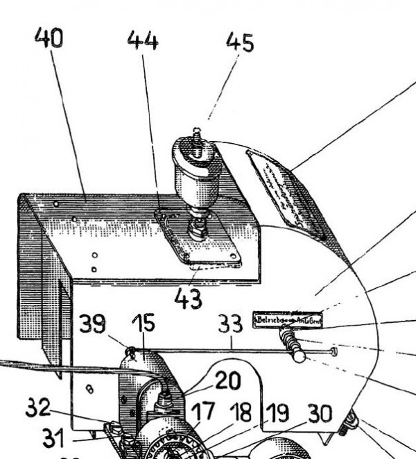

Dein Motor hat keine Ringschmierlager. Das Gewinde vom Tropföler ist bei diesem Baujahr mit großer Wahrscheinlichkeit Zoll, das kann man aber recht gut mit irgendwelchen Wasserinstallations-Fittings vom Baumarkt ausprobieren. Meistens muss bel solchen Motoren gelegentlich Öl abgelassen werden, bevor der Ölstand zu hoch steigt. Hat er denn irgendwo eine Ablauf- und Überlaufbohrum im Kurbelgehäuse? Was mich auch noch interessieren würde: Wohin tropft denn der Tropföler?
Beim ähnlich aufgebauten Renauer Rax R ist oben in der Kurbelgehäuseabdeckung eine "Ölfangschale" aus Blech, die das von den Schmierfingern herumgespritze Öl auf das Pleuellager leutet. Die Öltropfen sollen wohl "im Flug" das Pleuellager treffen. Je nach Baujahr sitzt auf der Kurbelgehäuseabdeckung auch ein Tropföler, der in diese Blechrinne tropft.
Die "Ölfangschale" ist Nr. 43

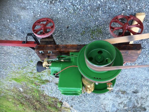

Hallo! Habe seit etwa 4. Jahren eine sehr schlechter ähnliche Sendling aufgebaut. Gebogene Kurbelwelle, Schwimmer im Vergaser weg, Tank eingeklemmt und Vergaser ohne Filtersieb. Auspuff fehlte. Ohne Tropf Öhler und kaputte Öl mitbringen auf Kurbelwelle.
Kurbelwelle gerichtet montert im Block mittels Hydraulikk und Messuhr. Ging gut. Tank aus Messing Rohre. Schwimmer nach mehrere Versuche eine zu machen, auf Internett gefunden für ein Alvis Veteranenauto. Musste eine Plastik Ring darauf legen um die Höhe zu anpassen. Filtersieb gemacht, Auspuff gemacht, richtige Rohr wer schwer zu finden. Kerze wie auf Deutz MA, tropföhler glaube ich war 3/8 Zoll. Wentile eingeputzt, und Gestell mit Räder von ein Lorenz. Machte auch eine neue Öl werf Feder von ein Stück Blech mit zwei Feder Drahte. Die Länge gibt sich selber. Muss so lang sein so dass die nicht die boden im Kurbelgehause berührt. Bei fahren habe ich ausgefunden dass die Ölmenge muss gerade nicht von Kurbelwelle getroffen werden, sonnst raucht er ein bisschen. Magnet wurde nur gereinigt und Stifte etwas geschliffen.
Suche nach: Norsk Motorhistorisk Museum auf Youtube. Da ist ein Film.
Wiel Spass bei Restaurieren. Ich bekymret hier im Forum mehrere gute Tip.
Dag
Auf basis die Ausgangspunkt, bin ich sehr zufrieden.
