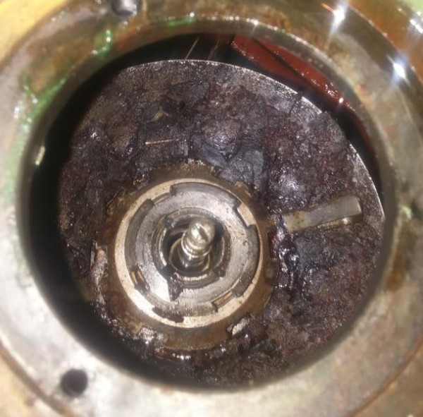

Hallo Gleichgesinnte,
kann mir jemand beantworten was dieser Dreck in meinem unteren Reglerteller meines MAH711 zu bedeuten hat? Interessant ist die Heftklammer, gehört da eine Papp oder Papiereinlage rein? Hat da jemand rumgetrickst? Bin für jeden Tip dankbar.
LG
Gerd

Sollte dort untergelegt worden sein, Dann hätte er immer weniger Einspritz-Menge.
Wozu das jemand machen hätte sollen leuchtet mir nicht ein.
Vielleicht würde der Motor dann geringfügig langsamer laufen.
Gruß, Jakob

Der Reglerteller sollte schon sauber sein.
Das Zeug muß weg.
Die Kugeln müssen sich leicht bewegen können.
Wenn die Drehzahl verringert werden soll, hilft da nur eine schwächere Feder und größere Kugeln.

Mir erschlißt sich der Sinn dieses Drecks auch nicht. Vielleicht ist das altes verharztes Motoröl, wer weiss. Ich habe den Mist schon ausgesaugt und den Rest weg geputzt. Ich hoffe davon ist noch nichts in den Spalt der Reglerstange gerutscht, bewegen lässt sie sich auf jeden Fall leicht. Aber wohl ist mir nicht dabei, vielleicht wäre es das Beste ich bau die Nockenwelle aus und kontrolliere alles ganz genau auf Sauberkeit und leichtgängigkeit.

der Dreck ist kein Rost, denn weder der Obere, noch der Untere Reglerteller ist verrostet, fühlt sich beim zerdrücken er weich an, also irgendwelche Ablagerungen.
Nach Ausbau der Nockenwelle zeigte sich das der Dreck schon die Spindel (715) runtergewandert war. Außerdem war die Hülse (764) für die Reglerfalle Bereits fest. Also hat sich der Mehraufwand gelohnt.
