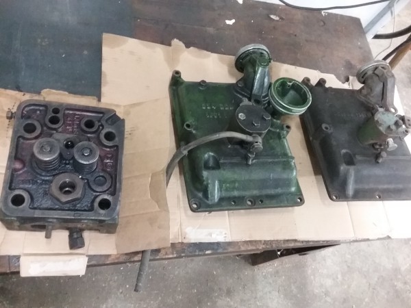

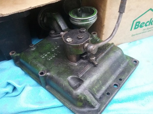

Weiss jemand zu welchem Motor dies gehört?

Das ist der Kurbelgehäusedeckel (Pumpenplatte) vom 1NVD14, dem DDR-Nachbau des Deutz F1M414 "Elfer".

Oh danke, ist ja sehr interessant! Würde es auch am orginalen 11er Deutz passen oder nur am Nvd?

Puh, das weiss ich leider nicht, habe keinen von den beiden in meiner Sammlung...

    Könnte der Zylinderkopf auch von einem NVD oder 11er Deutz sein?

    Die Pumpenplatten vom 1NVD14 passen an dem F1M414. Die Form der Einspritzpumpe ist anders.
    Geht bei dem Zylinderkopf der Luntenhalter gerade oder schrägt herein?

    Er geht schräg rein.

    Bei einem schrägen Luntenhalter ist der Zylinderkopf vom Roßlauer.
