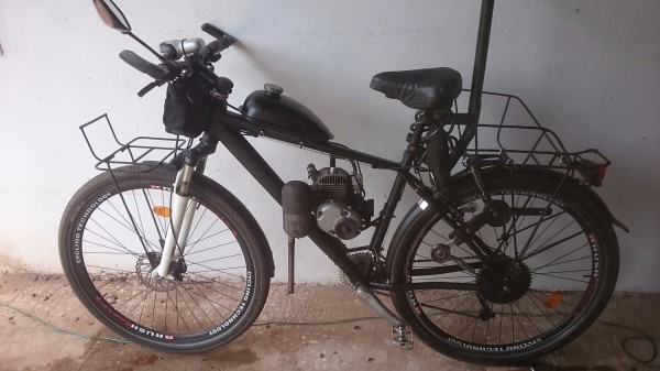

Ich kann mir vorstellen, dass das ein ziemlich nerviges Thema für Einige ist, bitte Euch jedoch um Rat für meine Situation.
Aaaaaalso ich habe einen Sachs Stamo 30 (ST30) Baujahr 67 und habe mir jetzt ein motorisiertes Fahrrad damit gebaut. Vorher habe ich ihn nur wenig als Standmotor benutz mit Gemisch 1:25 Voll-Synthetisches Motorradöl.
Nach dem Motto lieber zuviel als zu wenig. Nun im Fahrrad suppt das unverbrannte Öl den Auspufftopf herunter und bespränkelt mich und das Bike. Nach Angaben soll der ST30 1:25 bzw. 1:50 Gemisch benutzen (soll auf Tank stehen, tuts aber nicht). Kann ich 1:40 benutzen? Dann verbrennt er gut. Ist zu bedenken auch, dass ich im Ausland in den Subtropen wohne und teilweise bei 40C auf der Strasse lange Strecken fahre. ( 1 Stunde - 15min Pause ).
Und letzte Frage: Ist "modernes" 2 Takt Öl besser oder solls lieber das SAE 30 Motoröl sein?
Hoffe Ihr könnt mir weiterhelfen, möchte meinen Motor so gut wie möglich pflegen.
Danke im Vorraus!

Hey guter tipp mit dem Gas wegnehmen, ist eine schlechte Angewohnheit von mir. Ich werd rin leichtes standgas einstellen. Hier mal ein foto.
