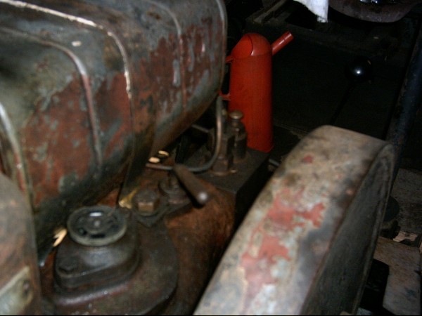

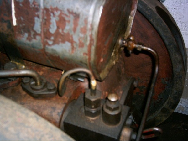

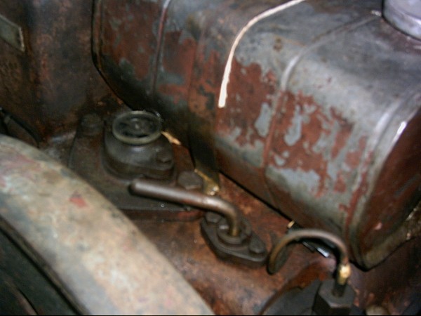

Nun zu Matze ! Vielen Dank nocheinmal für Deine erleuterung zum Starten des Deutz MAH 714 . Ich habe es noch nicht probiert doch
Gedanklich läuft er . Wie stelle ich Ihn ab ? Ich habe drei Bilder gemacht . Du kanst mir bestimmt die Handgriffe schreiben .
Vielen Dank aus Franken : Emil

von Quiesel
Das kriegen wir hin ;)
Ausgangslage ist er läuft?
Dann stemmst du den Hebel an der Reglerstange auf „aus“ (der Hebel zeigt dann Richtung Zylinderkopf, beim starten genau in die andere Richtung) und rastest ihn ein.
Der Motor wird dann permanent langsamer, Zündet nicht mehr und kommt letztlich zum Stillstand.
Anschließend die Dieselhahn abdrehen.
Ich mach dir morgen ein Video von meinem 714er beim starten und beim abstellen :mrgreen:
Matze
