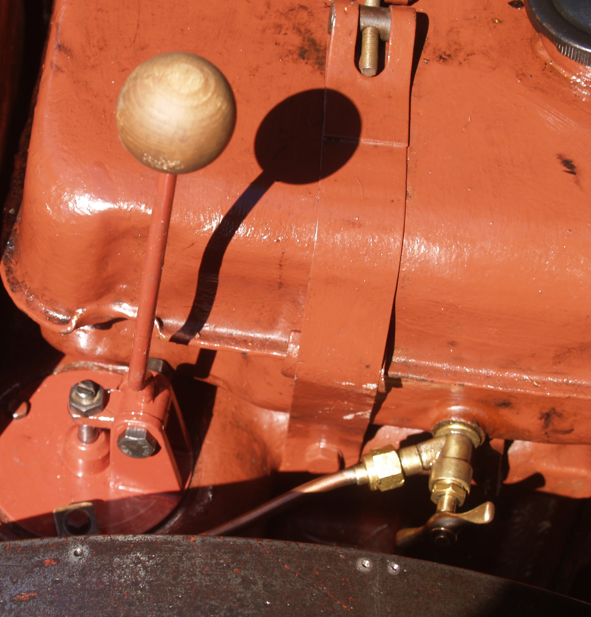

ich habe einige Fragen zur Tankbefestigung. Mein Tank sitzt mit einer Gummizwischenlage auf der Tankhalterung und ist mit einer Bauchschelle festgeschraubt. Unten am Tank sind 2 Bleche angelötet die an den Enden eine Art umgebogene Öse hatten oder noch haben. Diese Ösen passen aber nirgendwo an oder auf die Tankhalterung. Durch die Ösen, sitzt der Tank schief und wackelig. Mir kommt es so vor, als wenn die Bleche im nachhinein draufgemacht worden sind, wofür auch immer (siehe Fotos). Mich würde interessieren, wie der Tank inklusive Halterung original aussieht. Vieleicht kann mir jemand ein Foto machen oder es erklären.

Die Bleche sehen so aus als hätte sie jemand nachträglich angebraten, wozu auch immer.
Mein Tank sitzt glatt auf der Halterung, mit Spannband gesichert.
Die Halterung sieht so aus wie bei Dir.
Hier 2 Fotos, bessere habe ich gerade nicht auf der Platte.

Der Tank den Du hast ist die alte Ausführung.
Unter diesen Tank gehört keine Halterung.
Die Halterung auf dem Bild ist nur für den neueren Tank vorgesehen.
Beim älteren Tank sind unten nur zwei Bleche am Tank angeschweißt (oder gelötet) die an den Enden umgebogen sind.
Auf diesen sitzt der Tank direkt auf dem Motorblock.

erst einmal vielen Dank für Deine Information. Ich habe aber noch eine Frage. Sind die beiden Bleche die auf den Fotos von meinem Tank zu sehen sind die von Dir genannten Haltebleche. Ich vermute, dass dies so ist, und die umgebogenen Enden sind abgebrochen. Hast du oder jemand aus dem Forum die Möglichkeit ein Foto mit der richtigen Halterung einzustellen?
