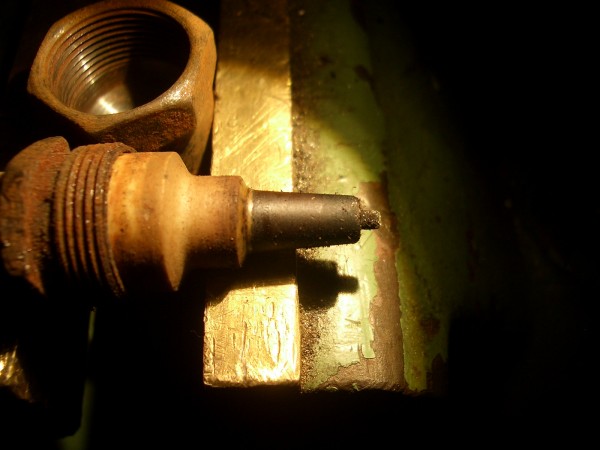

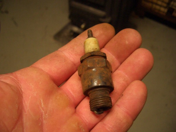

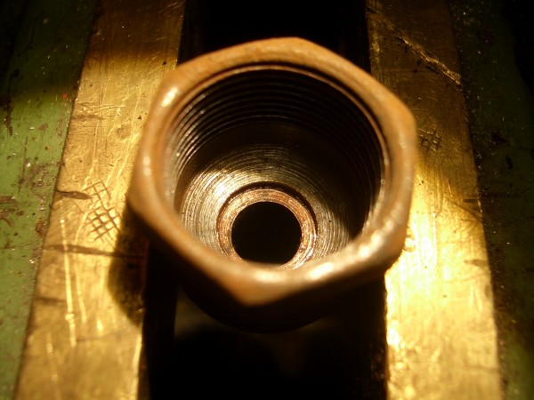

Ich habe in einer kleinen Straßenwalze irgendeinen Villiers MK Motor (evtl. MK 25, keine Ahnung), der - wie ich beim Ausbau feststellte - eine zerlegbare Zündkerze hat. Auf dem Foto kann man sehen, dass zwischen Isolator und Gewindestutzen offenbar Abgase hindurchdringen - kommt da irgendeine Dichtung hin ?
Im Moment ist keine vorhanden, der Gewindestutzen hat eine schön gedrehte Aufnahme für den Isolator.

habe eine zerlegt. Bei mir ist ein Kupferring verbaut der an der Fase abdichtet. Kann sein daß dort früher auch Glimmer oder Asbest verwendet wurde. Der Dichtwerkstoff sollte sich beim Anziehen nicht zu stark verpressen da sich sonst der Elektrodenabstand zu stark verändert. Weiches Kupfer ist gut und man kann die Einbauhöhe gut definieren und die Elektrode muß dann nur auf Abstand nachgerichtet werden. Anziehen natürlich mit dem entsprechenden Gefühl :roll: .

Bei meiner Kerze ist beim gründlichen Reinigen schließlich auch ein dünner, passend gewölbter Stahlring herausgefallen, der wohl als Dichtung fungieren soll.
