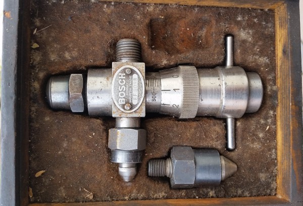

Moin
Ich habe letztens eine Vorrichtung für Diesel Einspritzanlagen geschenkt bekommen. Ich konnte auch etwas dazu im Netz finden aber nicht wie es genau funktioniert.
Also wer kann eine kurze Beschreibung geben? Dann kann auch der Titel angepaßt werden.
Dankeschön

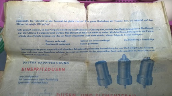

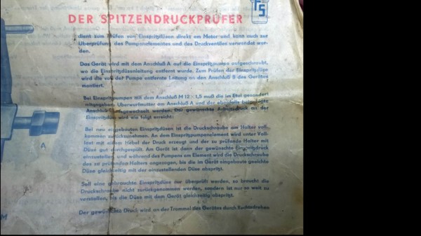

Hier habe ich die Orginal Bedienungsanleitung mal abfotografiert:

Danke, das ist ja super.
Also ein gutes Testgerät.
PS: Kann ich die angefügten Bilder öffnen? Die Bilder von Bootsdiesel sehe ich zwar aber lesen ist schwierig bis unmöglich.

Ich habe hier https://plus.google.com/u/0/+reinerm60/ ... PdHckKtpQ8 die Bilder in groß hochgeladen. Hier im Forum hat dei Software das Bild automatisch verkleinert.
