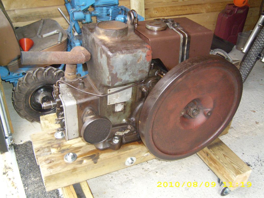

Kannst Du ev. mal Bilder vom Motor hier einstellen ?
Wenn der Motor keinen Gashebel hat, ist er mit Festdrehzahleinstellung.

Wie schauts denn aus mit Bildern vom Motor ?

Hallo Bilder vom Motor mache ich noch habe jetzt leider keine zur Hand, die Stange habe ich heraus gedreht da hat sich nichts getan und beim reindrehen auch nicht , der hat unwarscheinlich hoch gedreht kam mir viel höher vor als 1500 Umdrehung man hat sein eigenes Wort nicht mehr verstanden man konnte die Stange rein und raus drehen es hat sich nichts getan.
