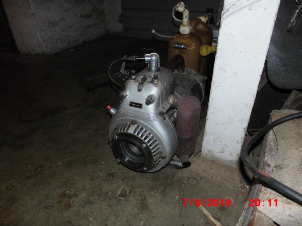

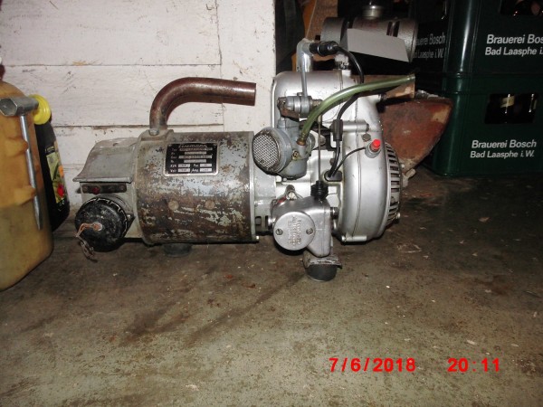

Moin moin
Ich habe mir letzte Woche einen Sachs Stamo 75 mit Eisemann Generator als Stromaggregat gekauft.
Jetzt habe ich einige Fragen.
Zum einen Welches Öl tut man in den Regler? Da steht ja SAE 40 drauf muss das besonders sein oder kann ich auch 10W40 Motoröl nehmen?
Dann noch welches Zweitaktöl eignet sich am besten?#
Außerdem ist das Starterseil gerissen. Ich hab den Starter mal zerlegt und gesehen, dass das Stahlseil im Prinzip ein etwas dickerer Bautenzug ist mit Nippel zum einhaken in der Anwurfvorrichtung. Wo kann man so ein Stahlseil bekommen? Oder gibt es eine andere Möglichkeit?

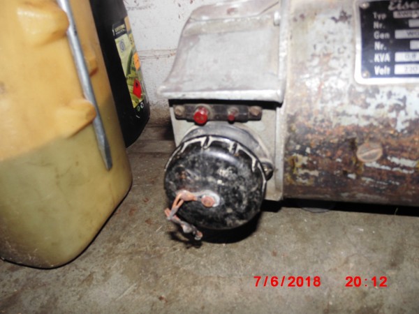

An dem Generator sind über der Steckdose zwei knöpfe der größere wird im Prinzip heraus gedrückt, wenn der kleinere betätigt wird. Auf dem größeren Knopf steht eine 4,5
Was ist das?

Die beiden Knöpfe sind ein Sicherungsautomat 4,5 Ampere.
Wird der Generator überlastet oder es gibt einen Kurzschluß, springt die Sicherung heraus und kann nach Abkühlung wieder hineigedrückt werden.
