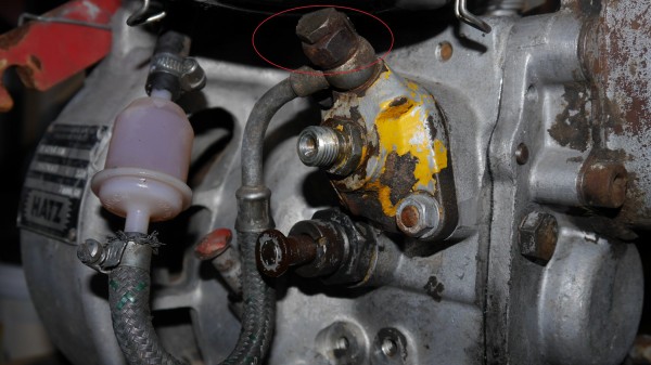

Nein, ich glaube entlüften habe ich vergessen.
Ist dass das Druckventil?
VG
Re: Dieselpumpe fördert nicht
Verfasst: So 17. Jun 2018, 10:43
von volker123
Erstmal nen Eimer oder ne Schüssel drunterstellen, da kommt bisschen Sprit.
Das im roten Kreis ist das Zulaufventil. Das musst Du am großen Sechskant (und eventuell am kleinen Sechskant auch) ca 1 Umdehung öffnen und dann warten bis der Sprit blasenfrei austritt. Dauert ca 5-10 Sekunden.
Dann wieder zuschrauben.
Danach ist direkt darunter das Druckventil. Das ca 1-2 Umdrehungen zu öffnen zum Entlüften. Kann auch ca 5-10 Sekunden dauern, aber da hab ich schon bis zu 30Sekunden gebraucht bis der Sprit endlich blasenfrei rauskam. Danach auch wieder zuschrauben.
Dann den Motor drehen und aus dem Druckventil muß dann im Takt Diesel rausspritzen.
Wenn das der Fall ist, die Hochdruckeitung an der Pumpe anschrauben und festziehen. An der Einspritzdüse nur von Hand festdrehen und dann wieder 1 Umdrehung lösen.
Den Motor so lange durchdrehen, bis der Sprit an der Mutter der Einspritzdüse ein paarmal rausgetropft ist.
Mutter an der Einspritzdüse anziehen und starten. Dann müsste er schon rauchen bzw dann auch gleich Starten.
