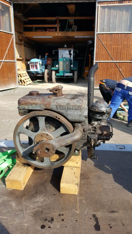

Hallo miteinander habe mir einen kleinen Farymann zugelegt der auch gut läuft und gut anspringt,auch hat er eine sehr gute Kompresion.
leider baut er sehr viel druck im Kurbelgehäuse auf so das wen man den Öleinfülldeckel abnimmt das öl zum Stutzen herausspritzt die entlüftung scheint auch frei zu sein
weis von euch jemand die füllmenge des motors ???
Oder hatt jemand auch so ein problem gehabt ????
Gruß Marcus

Die Ölmenge beträgt 1 Liter !
Achte darauf das die Entlüftung des Kurbelwellengehäuses geht!
Gruß Lothar

storch hat geschrieben:wenn man den Öleinfülldeckel abnimmt spritzt das öl zum Stutzen heraus
Das ist bei einem Einzylindermotor normal. Die Luft, die der hin- und hergehende Kolben verdrängt, muss ja irgendwo hin. Daher hat der Motor ein Entlüftungsventil, das den Überdruck hinaus lässt. Wenn der Deckel auf ist, geht der Überdruck aber auch zum Öleinfüllstutzen raus und nimmt das im Motor herumgeschleuderte Öl mit.

Hallo Lothar, hallo Christian,
danke für die schnellen Antworten.
Werde nochmal das Überdruckventil genau unter
die Lupe nehmen, da ich den Eindruck habe, dass
da jemand dran rumgemurxt hat. :o
