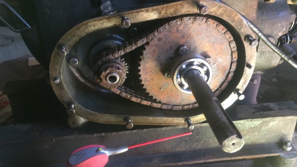

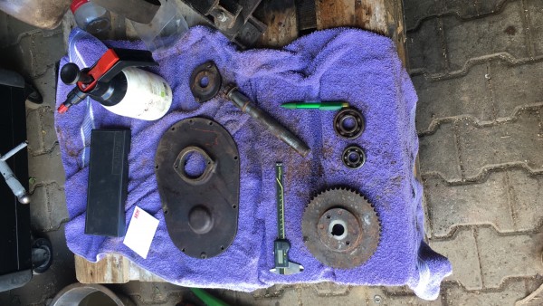

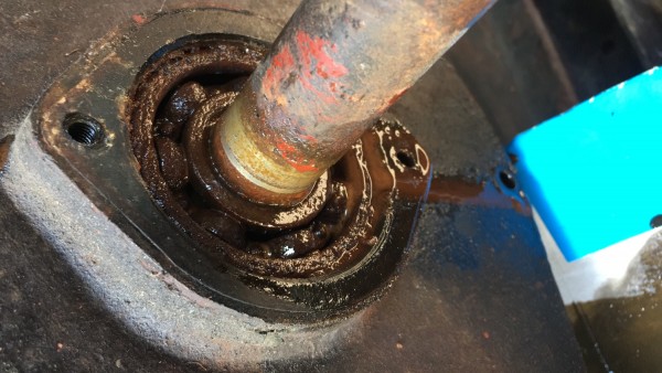

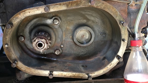

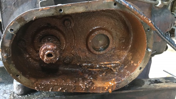

Bei meinem Deutz MA608 mit angeflanschten Getriebe ist eine Überholung von eben diesem fällig.
Durch lange Standzeit mit offenem Einfülldeckel und ohne Öl beim Vorbesitzer hat sich da Rost eingenistet.
Da es im Netz dazu keine Infos gibt (oder ich blind war) hier einige Bilder wie es im inneren aussieht.
Gereinigt ist es jetzt, Lager sind ausgepresst und neue Lager sind bestellt.
Habe Lager von SKF in 6305 und 6303 bestellt. Kostenpunkt sind rund 20€ für beide Lager incl. Versand.
Bilder von Zusammenbau gibts sobald der bei mir Erfolg.
Die Übersetzung vom Getriebe ist ~1:3,31. 53/16 Zähnen.
Matze

Re: Getriebe am Deutz MA608
Verfasst: Mo 2. Jul 2018, 21:48
von Quiesel
Der kleine ist zusammen, die Lager passen :)

mein Name ist Kay ich bin 43 Jahre alt und habe einen Deutz MA 608 bekommen der nun schon 3 Jahre eingeölt in der Ecke stand.
Nun war ich in Leipzig zum Bulldogtreffen und habe genau diesen Motor "laufen" gesehen.
Na ja nun wieder zu hause den Motor rausgeholt und angefangen zu untersuchen.
Bis auf einige wenige Teile soweit alles gut.
Aber ich habe auch dieses Getriebe mit der Kettenübersetzung verbaut und beim öffnen des Deckels zwei Kettenräder OHNE Kette vorgefunden.
Meine Frage was für eine Kette (doppelte- weis ich) ist das?
Hat jemand die genaue Bezeichnung und ist das eine "Standart Kette" wie man sie heute noch kaufen kann oder doch nicht mehr lieferbar.
Vielen Dank für eure Antworten.
Gruß Kay
