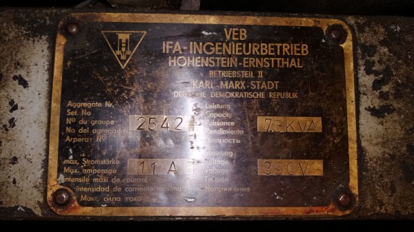

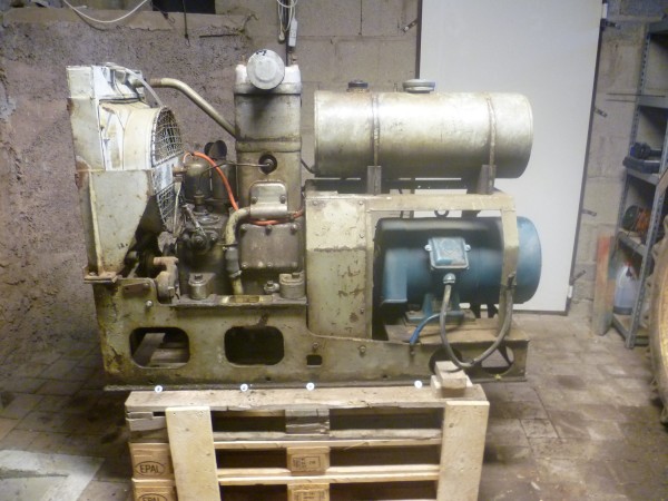

möchte hier mein neues Projekt vorstellen :
Ein Gegenkolbenmotor 1HK65 / Baujahr unbekannt .
Erstanden bei Ebay , zustand bei Lieferung war ganz OK,leider wurde während des Transport die Lima abgerissen.
Angeflanscht ist ein 7,5KVA Generator Typ : DGKIO 7,5-4 ( mit automatischer Spannungsregelung ).

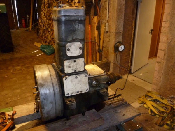

Hier noch ein paar Bilder :

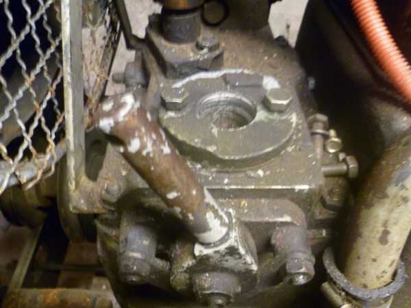

Als erstes musste ich den Regler zerlegen,weil von der lima Gussteile ins Reglergehäuse gefallen sind.
Das war dann gegen meine Befürchtung relativ einfach und eine Reinigung hatte der Regler auch nötig.
Ein anschliesender Probelauf zeigte vorerst keine Auffälligkeiten,nur etwas Ruhiger könnte er schon laufen.
Im unteren Drehzahlbereich macht sich das bemerkbar und hat etwas von einer Rüttelplatte,der Generator hatte auch auf allen Phasen Spannung und die Druckanzeige ging nach kurzer Zeit hoch.
Leider konnte sich der viel zitierte Butterweiche Lauf auch später nicht so richtig einstellen,das Problem stelle ich mal nach hinten an um mich damit später zu beschäftigen.

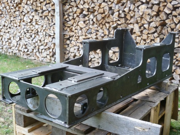

Hier ein Bild vom Sockel :
Hat jemand eine Ahnung ,wie man die wunderbare "Metall"-Optik so erhalten kann ??
Re: Restauration 1HK65
Verfasst: Mi 18. Jul 2018, 07:42
von Henning
ich habe gute Erfahrungen mit OWATROL ÖL, einfach mal googeln, klappt super
Gruß Henning

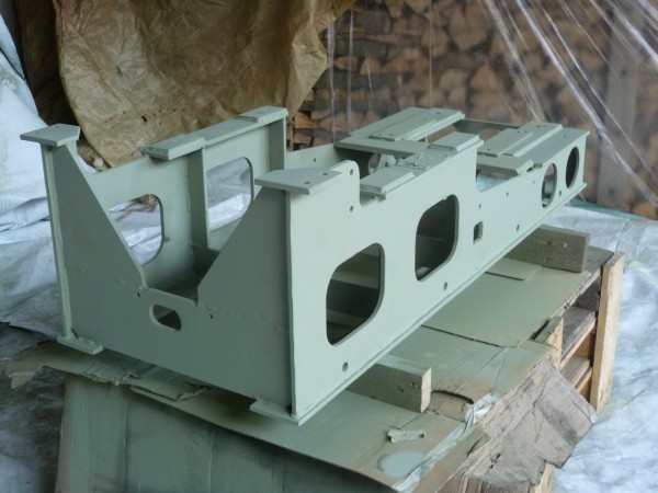

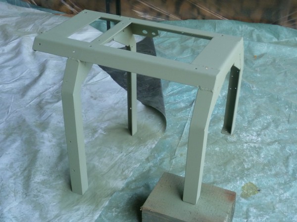

es geht weiter,
Ich habe mich dann doch für die lackvariante entschieden ( Grundierung )
Und der Motor ist auch schon für die Bürste bereit.
