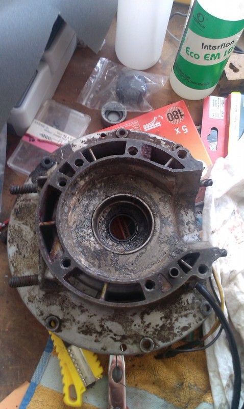

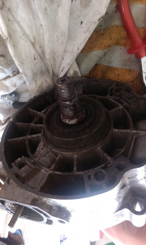

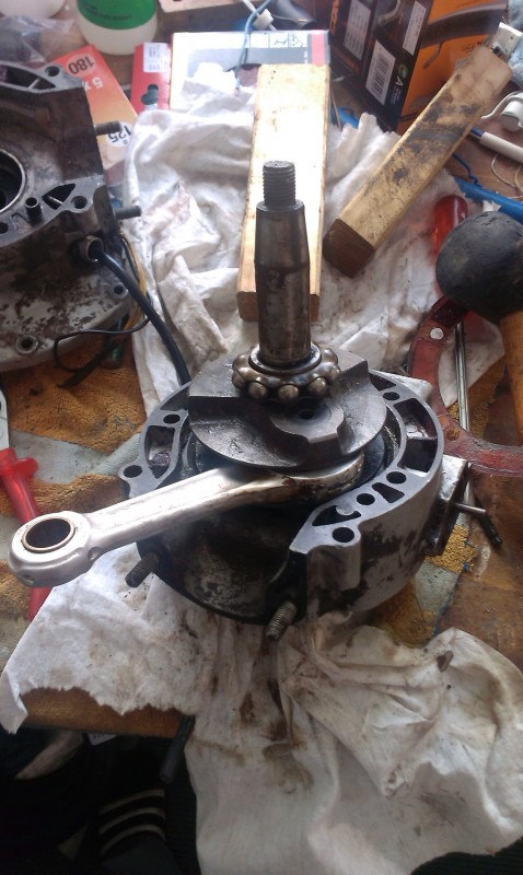

Hallo liebe Schrauberkollegen,
ich bin gerade dabei meinen StaMo 202 zu richten. Ich habe das Gehäuse gespalten, konnte aber nur die Kurbelwelle von der Zündseite trennen. Die Kurbelwelle bekomme ich nicht aus der anderen Hälfte heraus. Ich bitte um eure Hilfe.

die Kurbelwelle ist nicht gesichert, die sollte so rausgehen.
Bastian

Das war auch mein Gedanke, aber die will nicht raus. Ich kann sie horizontal und vertikal bewegen, aber nicht rausziehen. Ich habe es bereits mit sanften Schlägen versucht. Könnte es am Grobregler liegen, oder kann der erst weg wenn die Kurbelwelle ganz draußen ist?
Leon

Zumindest die Reglerstange sollte raus, dann müsste es funktionieren.

Wie geht das denn? Sie ist zwar lose, aber ich kann sich nicht rausziehen. :?:

Die de- und montage des Innenteils ist eher dürftig beschrieben.
Du könntest versuchen, die Welle hin-und herzudrehen und dabei die Kurbelwelle rauszuziehen. Eventeuell geht die nur in einer bestimmten Position raus.
Jedenfalls, ist die Kurbelwelle ausgebaut, müssen die Hebel der Reglergabel gleich aufliegen.
