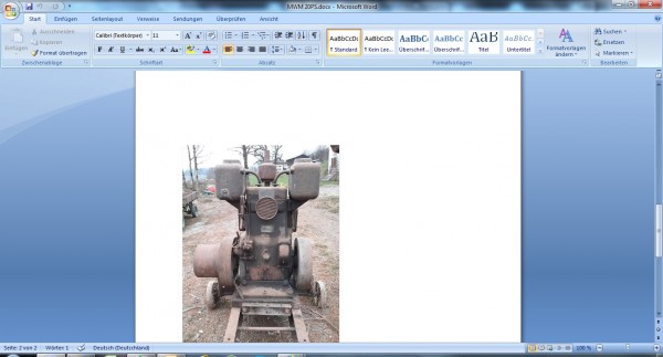

Hallo MWM Spezialisten
Ich den Motor gekauft aber noch nicht abgeholt.
Laut Typenschild ein KD15Z
Motornummer ist 188095
Gab es für den Motor einen elektrischen Anlasser?
Wenn ja könnte ich Bild bekommen und welcher Anlasser verbaut wurde?
Wer hat so einen Motor und Erfahrung damit?
Gruß und Danke
Allgaierfan

Für die Fahrzeugausführung gab es elektrische Anlasser. Dazu wird ein Zahnkranz auf dem hinteren (in Deinem Bild rechten) Schwungrad benötigt, außerdem ein Seitendeckel mit integriertem Anlasser-Halter. Der Bosch Anlassen würe dann ein "BNG2,5/12CR9Z13". Der Stationärmotor wurde aber in der Regel mit der Kurbel und Zündpapier angelassen.

wirklich schönes Teil. Läuft er denn?
Bei mir steht auch ein KD15Z, allerdings mit Durchflusskühlung, Motornummer 174631.
Nach meinen Originalkaufunterlagen zu diesem Motor = Stationärmotor = Anlassen mit Kurbel/Zündpapier,
wie bereits unten von "motorenbau" beschrieben.
Erfahrungen: läuft gut, bei mir jedoch nur Schaulaufen, ohne unter Last arbeiten zu müssen. Bild
... mit entsprechendem Sound Bild
... der "reißt" einiges weg, auf gute Befestigung (des Motors) achten, das ist jedoch logisch/versteht sich von selbst.
