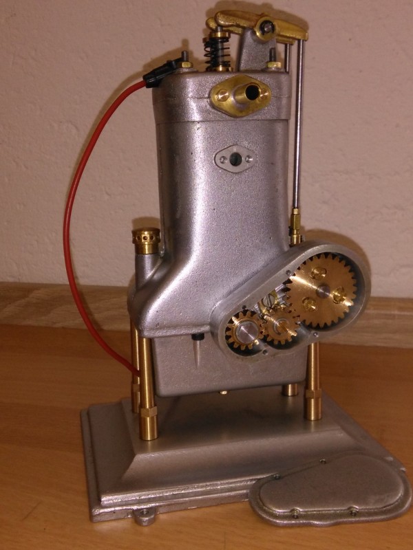

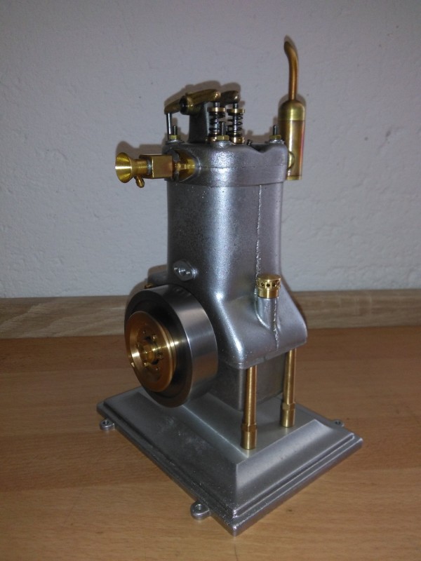

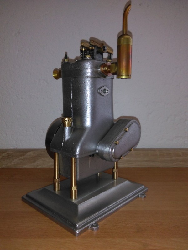

Und so sieht der Motor im Moment aus:
Noch ein Foto vom Innenleben des Steuergehäuses:
Ach ja, zugekauft hab ich 12 Inbusschrauben M3x12 ;) , der Rest ist von meinen Maschinen gefallen.
