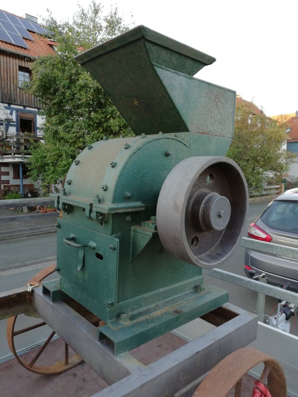

Wer kann mir Informationen zu der abgebildeten Maschine geben!.
Wer hat vielleicht so was?
Fragen über Fragen.
Grüße Lothar

Hallo Lothar,
das ist eine Hammermühle wie sie zum mahlen von Getreideschrot verwendet wird. Die Korngröße wird dabei durch unterschiedliche Siebe eingestellt.
Ich hab solch eine ähnliche im Sommer bei einem Bauern gesehen, der verwendet sie zum Hühnerfutter mahlen.
LG Reinhard

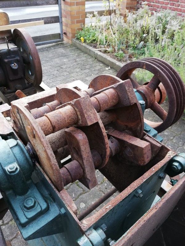

Vielen Dank für die Antwort!
Das kann ich mir nicht vorstellen mit dem
Getreide !
Noch Mal ein Bild von Innen!

Verfasst: So 7. Okt 2018, 13:03
von bootsdiesel
Das kommt schon hin, in der unteren Hälfte kommt noch das Sieb rein. Hier siehst Du das Prinzip der Hammermühle: https://www.siebtechnik.com/wp-content/ ... BChlen.pdf
LG Reinhard
