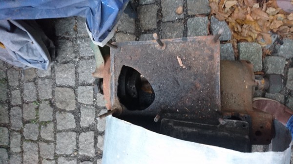

Ich habe einen 2H65, bei dem wahrscheinlich das Pleul mal nachschauen wollte, was draußen so los ist.
Jetzt meine Frage. Wie am besten reparieren?
Ich hätte ein Stück passenden Guss zurecht gemacht und dann verschweißt.
Was habt ihr noch für Vorschläge?
Mfg Franz

Je nachdem wie Geschweißt wird kann sich mehr oder weniger der Block verziehen, aber auch Rissen in alle Richtungen Bilden...
Vorallem das Einschweißen eines Kreises bzw. eines Bruchstücks wie hier im Bild ist äusserst schweirig wegen den Spannungen...
Würde das nicht schweißen uns auch nicht schweißen lassen!

Danke für die Anregungen.

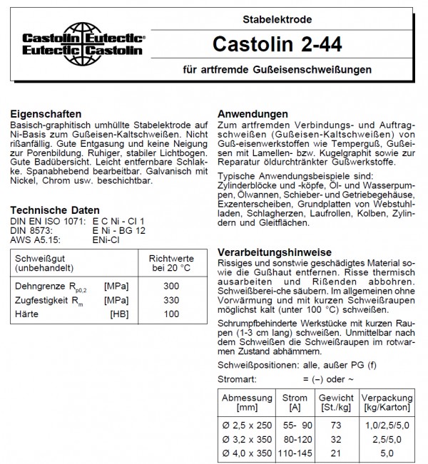

Schweißtechnisch bin ich gut ausgerüstet (Guss Elektroden sowie Schweißstäbe für Autogen),
aber ich werde euren Rat annehmen und das Loch einfach mit ner Platte zuschrauben.
Was könnt ihr mir als Dichtmittel empfehlen?
Ich würde Flüssigmetall nehmen.
Mfg Franz
