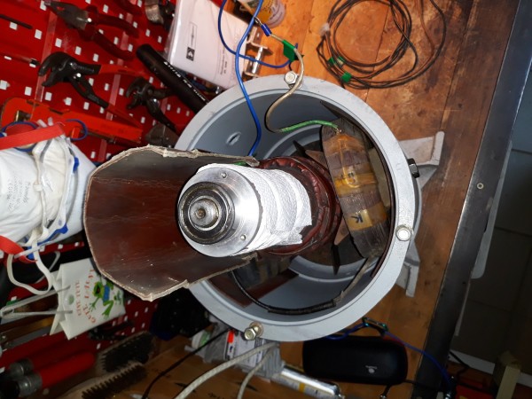

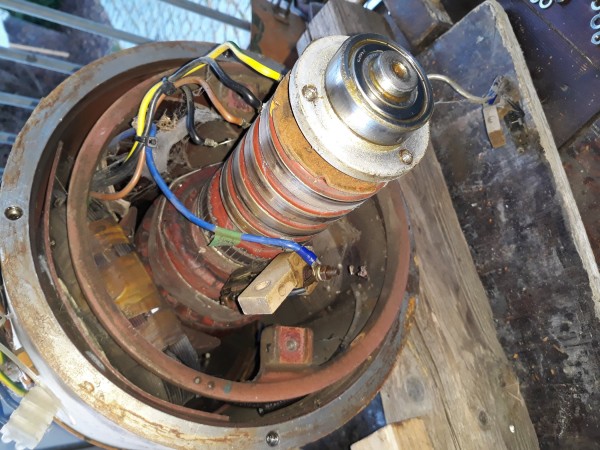

Wie ich bei meiner Vorstellung erwähnt habe, war es meine Absicht, ihn wieder zum Laufen zu bringen. So habe ich mich im verg. Dezember an die Arbeit gemacht und habe ihn komplett auseinandergenommen. Zwischendurch immer wieder Fotos vom Ist-Zustand gemacht, damit ich auch alles wieder richtig zusammen bekomme.

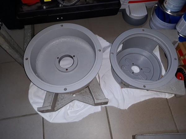

Nachdem ich das Gehäuse vom Sandstrahlen wieder hatte, begann nach dem Grundieren der Innenteile der Zusammenbau.

Die Lager der Ankerwelle bekam ich nach eingieber Erwärmung mittels Gasbrenner ziemlich gut aus dem Gehäuseteilen. Zwischenzeitlich sah es mitunter sehr wüst auf der Werkbank aus

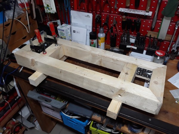

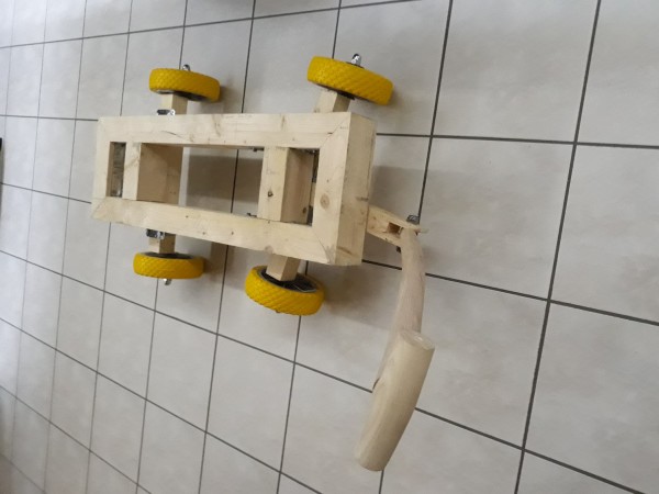

Zwischenzeitlich habe ich begonnen, einen Generatorwagen zu bauen. Ideen kamen mir beim Durchstöbern Eures Forums.

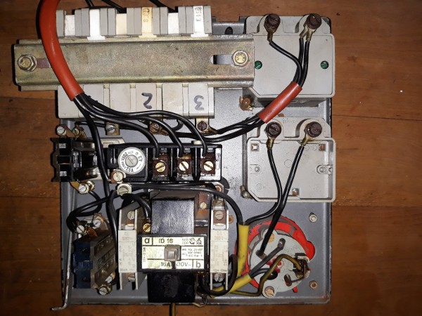

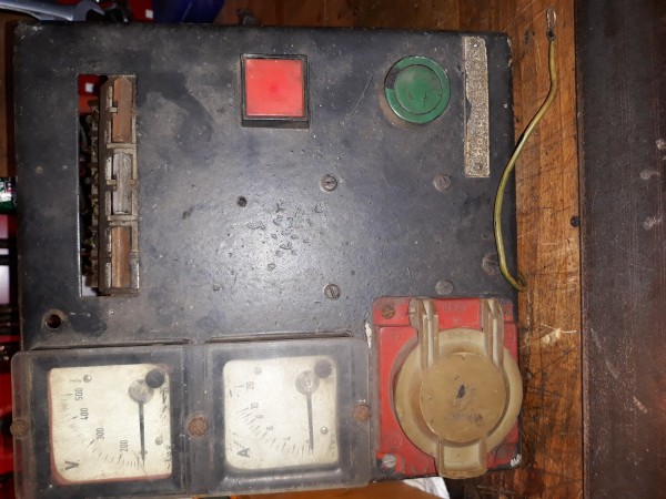

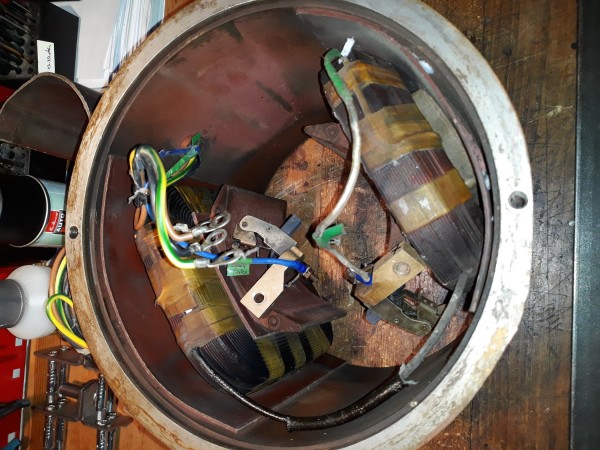

Nachdem das Elektrikgehäuse ebenfalls noch gestrahlt wurde, habe ich alle Schaltelemente nach dem Reinigen wieder eingebaut und miteinander verkabelt. Diese beiden Aufnahmen wurden vor dem Sandstrahlen gemacht.
