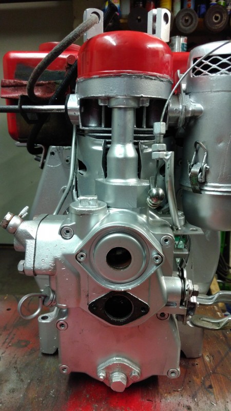

Re: Motordrehzahl
Verfasst: Do 20. Dez 2018, 12:13
von Trecker018
[album]
[/album]
Trecker018 hat geschrieben:Hallo,
kann mir jemand sagen, ob mein Faryman 18D 430 ,k54, eine Alldrehzahl Verstellung hat, und wie man die dann so einstellen kann?
Trecker 018
Re: Motordrehzahl
Verfasst: Fr 21. Dez 2018, 10:16
von arturwernz
hallo
du läßt dich von leuten beeinflußen die überhaupt keine Ahnung von der Einstellung haben.ich habe diese eibnstellungen
25 jahre bei farymann auf dem Prüfstand gemacht ich weis wovon ich rede.du wirst in Deutschland keinen mehr finden
der das kann. im übrigen ist farymann ist insolvent.dort wirst du keine Auskunft mehr erhalten.
ich habe auf deinem bild gesehen,daß der deckel von der einstellschraube geöffnet ist,wenn da jemand an der einstellschraube
gedreht hat ist sowieso alles verstellt.und von leuten die nicht bei farymann auf dem Prüfstand gearbeitet haben,nicht einzustellen.
mfg artur
