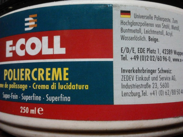

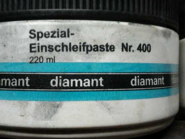

Verfasst: Mo 18. Feb 2019, 20:08
von schmierlappe
2019-02-18 19.51.40.jpg (59.29 KiB) 5580 mal betrachtet
2019-02-18 19.52.58.jpg (80.78 KiB) 5580 mal betrachtet
