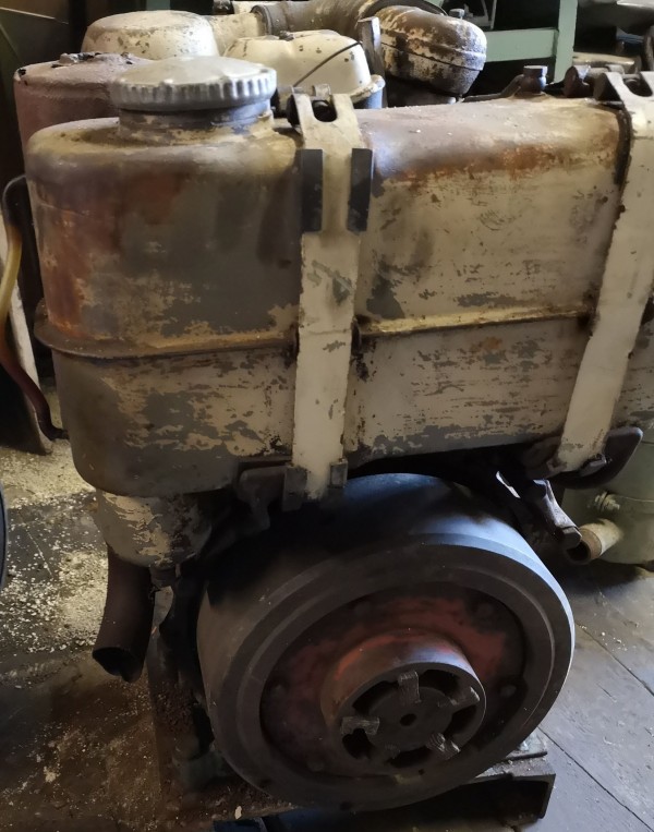

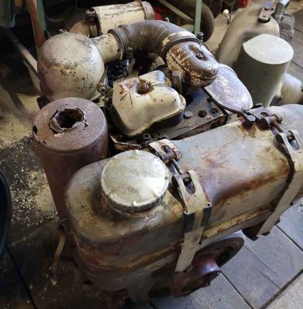

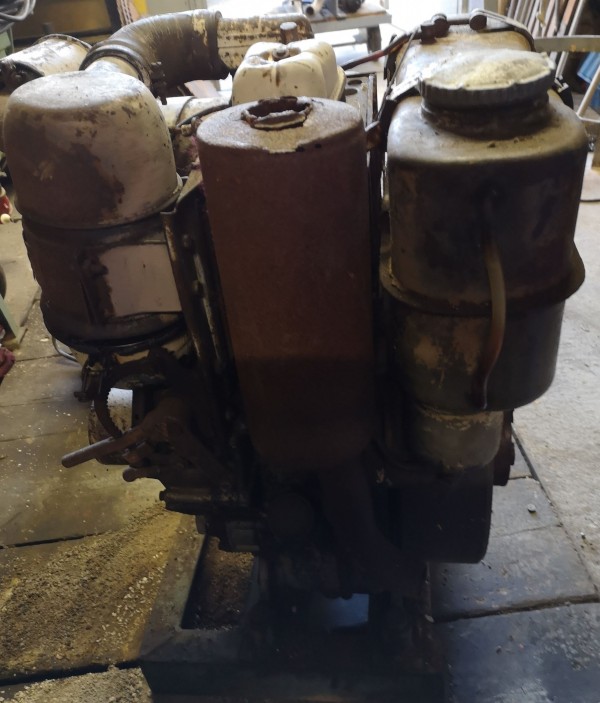

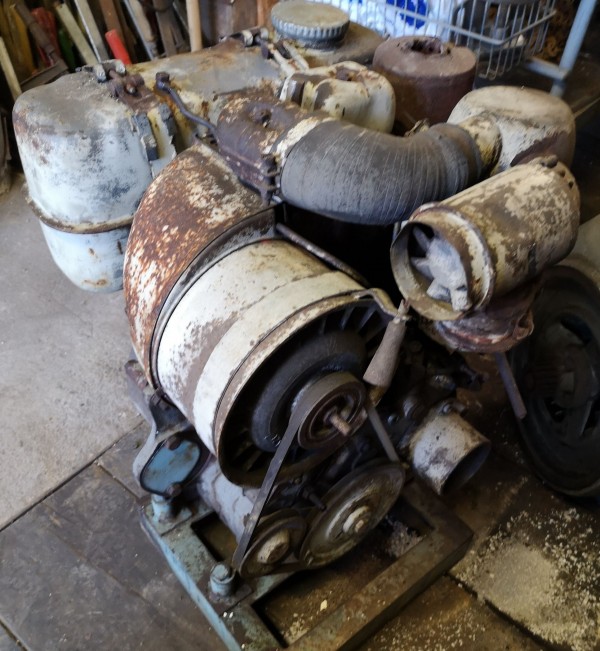

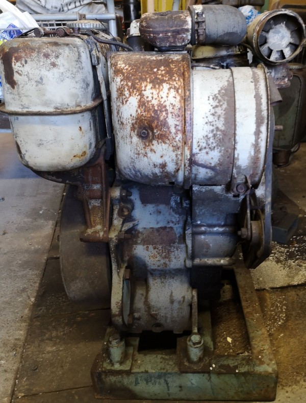

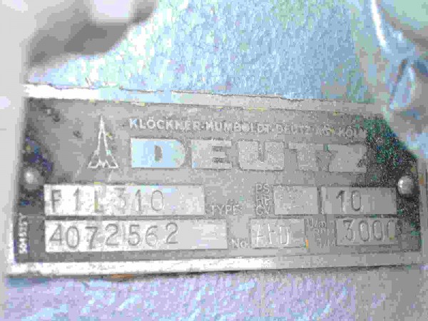

ich habe hier einen Motor weiß aber leider nicht was es für einer ist. Kein Typenschild.
Würde mal auf Deutz F1L??? tippen.
gruß
Markus

Hallo, es scheint ein Deutz F1L310 zu sein, oft bei O u K in Dumper oder als Zweizylinder in Radlader eingebaut, ausserdem in Putzmeister Verputzmaschinen. Er hat 100 Hub und 85 Bohrung, Wirbelkammer, maximal 11Ps bei 3000 Umdr., Bauzeit in den 60er Jahren.
