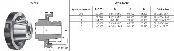

such mal nach Langkegelaufnahme! Die waren in den 20igern bis in die Nachkriegszeit üblich an Dreh und Fräsmaschinen. Habe eine Nachkriegsdrehmaschine Voest aus Ö,die hat z.B. eine Langkegelaufnahme L0.Mußt mal schauen ,gab es sicher in Zoll und metrisch,war im angelsächsischen weit verbreitet!!

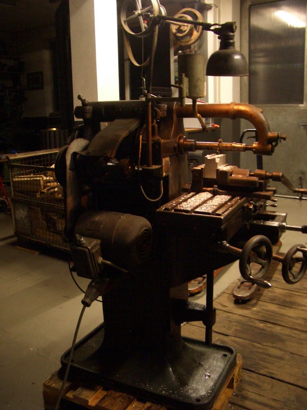

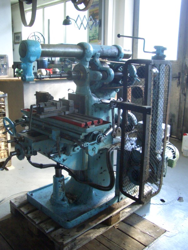

Hallo, ich habe eine sehr alte Wanderer, die hat MK4 Aufnahme. Der Vertikalkopf ist später drangekommen, der hat MK3. Wenn man damals eine andere Spindelaufnahme gewünscht hat, bekam man auch was anderes wie Morsekonus. Am besten mal einen Morsekonus ausleihen und probieren wie das passt, mit messen ist am Konus immer blöd. Schlimmstenfalls kann man den Spindelkonus auf MK oder SK umändern lassen oder eine feste Hülse einsetzen.

Ich hab ja auch schon viel Werkzeugaufnahmen gesucht, aber B u S Konen hab ich nie gefunden. Schuchard und Schütte Berlin hatte um 1910 das ganze Sortiment an Werkzeugmaschinen im Katalog, die meisten waren Amerikanisch mit Brown u Sharp Aufnahmen. Vor ca 20 Jahren war es unmöglich die einfachen Morse- Fräseraufnahmen zu bekommen, weil die Welt zwischenzeitlich auf Steilkegel umgestellt hat. Ich hatte mal bei einem führendem Hersteller Morseaufnahmen angefragt und irgendwas um 600 Euros genannt bekommen. So wird das mit den B u S Aufnahmen auch sein, bekommen kann man alles nur eben teuer. Die Morseaufnahmen sind jetzt wieder günstig zu bekommen weil die Chinesenmaschinen den Morsekonus haben und da auch die Aufnahmen herkommen.

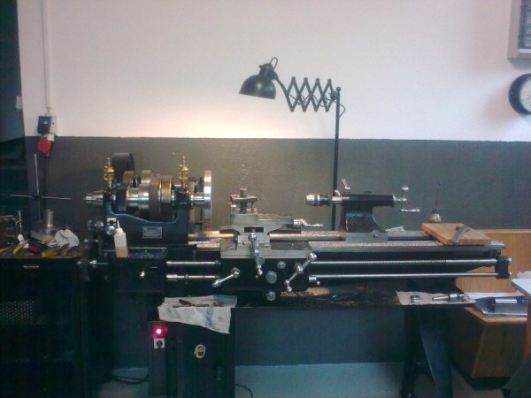

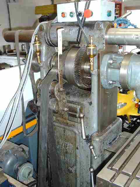

wenn du schon heraus gefunden hast welche Zollaufnahme du hast ist das schon mal gut. Aber hier etwas von Zoll auf eventuell Morse zu bekommen ist Glückssache. Wenn die Maschine noch halbwegs in Ordnung ist ,nicht stark eingelaufen und noch eine gute Geometrie hat lohnt es sich sicher die Spindel zu modifizieren. Ist sie weich und hast du genug Material könntest du sie auf MK4 ausdrehen oder ,nobelmäßig ,ausschleifen lassen. Die Anzugsspindel kannst du dann nach DIN umbauen.
Wie Schmierlappe bereits schon geschrieben hat,mittlerweile bekommt man wieder fast alles was das Herz begehrt,für gute Preise und ausreichender Genauigkeit. Auch ich habe für alte Werkzeugmaschinen was übrig (3x Waagrechtfräsmaschine mit Riemenantrieb,2x Universalwerkzeugfräsmaschiene,3x Drehmaschine zwei mit Riemenantrieb ) und arbeite fast jeden Tag mit meiner komplett überarbeiteten Popella Drehmaschine Dresden . Mit der kann ich dank des kompletten Wechselrädersatz fast 70 verschiede Gewindesteigungen schneiden Zoll und metrisch,das kann keine moderne manuelle Maschine! Selbst wenn man eine so alte Maschinen hat kann man sich oft selbst helfen und was machen!!!
