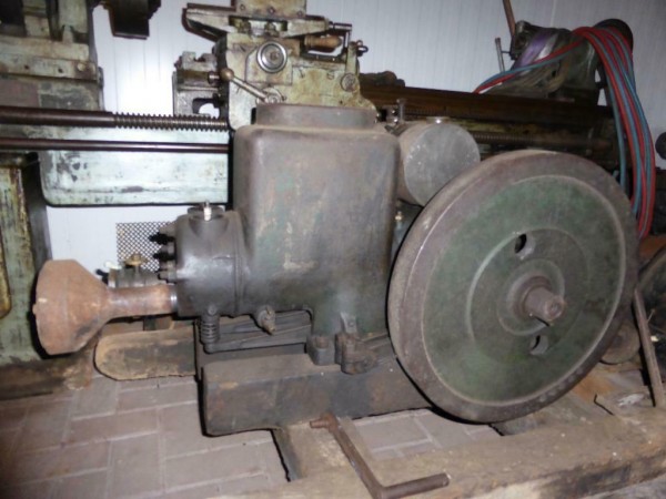

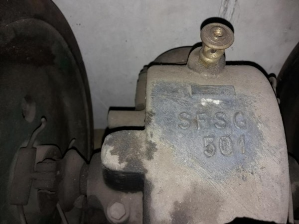

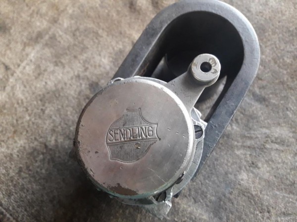

mein neues Projekt heißt Sendling. Ich vermute ganz stark ein SU... Es ist leider kein Typenschild vorhanden. Hat noch jemand so einen Motor? bei meinem scheinen die Gewichte vom Regler zu fehlen, und ich würde gerne wissen welcher Zündmagnet original verbaut war...
Re: Sendling SU
Verfasst: Do 2. Mai 2019, 16:29
von Juweli

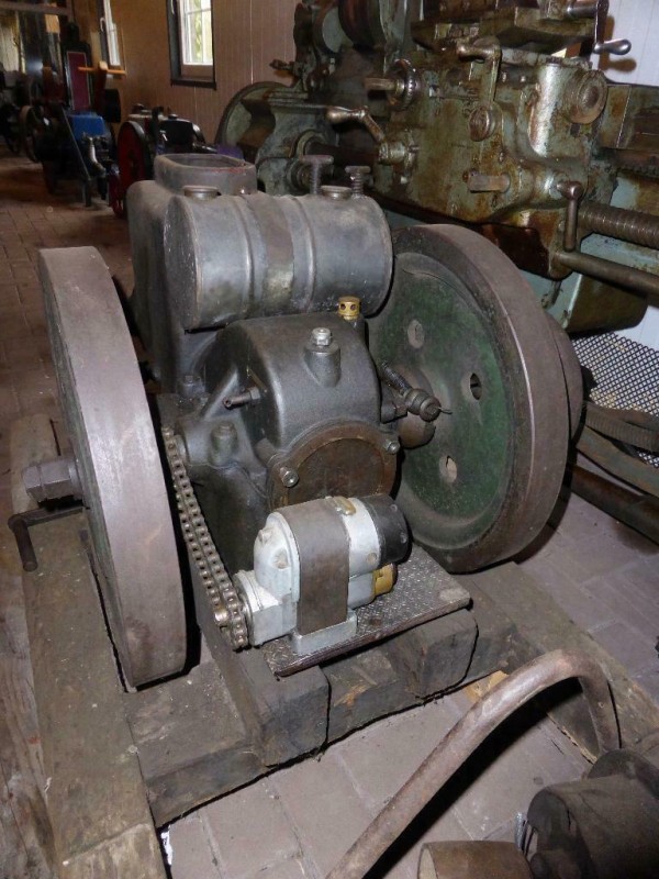

Bei meinen SG ist ein UH B1S verbaut, meiner hat auch den ovalen Anguss am Wasserkasten
leider wurden die befestigungslaschen abgeschnitten
Gruß Helmut

erstmal vielen dank für Deine Hilfe. Ich bin nach einigem Suchen mittlerweile auch fast der Meinung dass meiner ein SG sein müsste. Bei allem was ich bislang so gesehen habe hat der SU eine andere Kurbelgehäuse - Abdeckung.

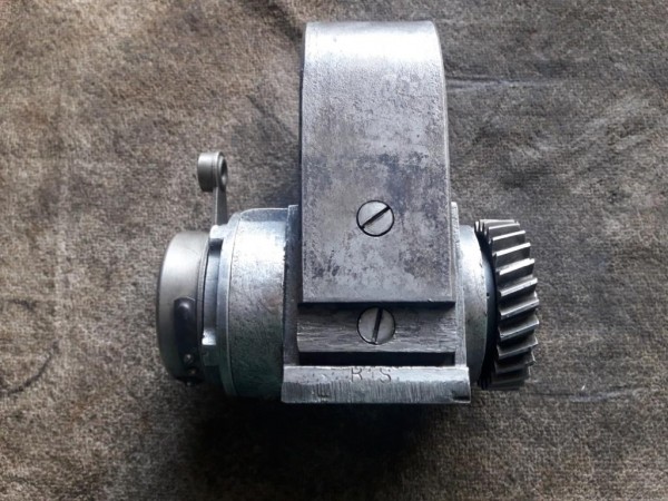

Grins... den Magneten hast Du nicht zufällig "über" oder?
Kannst Du mir noch Bilder schicken von Deinem Fliehkraftregler? Danke!

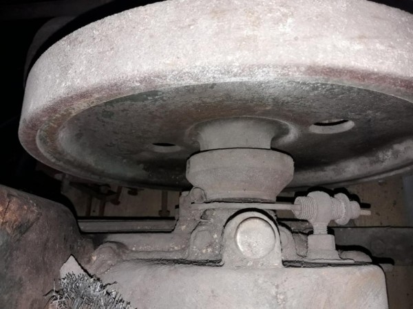

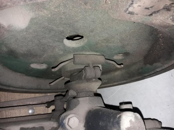

Zündung hab ich keine übrig, bei meinem SF SG 6 PS sieht der Regler so aus, die beiden Federn fehlen
hab noch einen 2-4 PS aber leider keine Typenbezeichnung, da ist der Regler gleich mit deinem, denke da sind die Federn in der Glocke
LG. Helmut

Der Regler lässt sich auf der KW links u. rechts drehen bis zu einem Anschlag ca. 350°

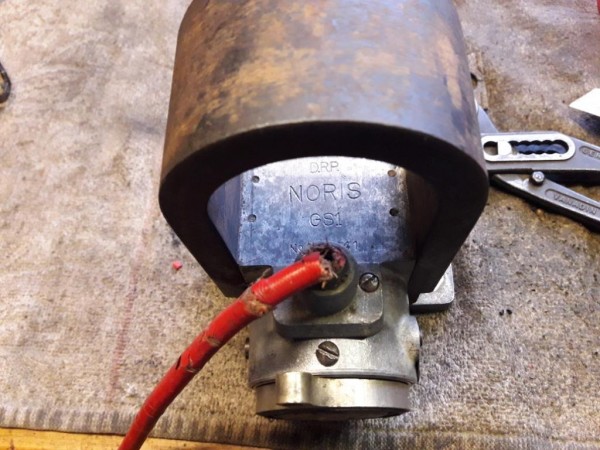

Zündung könnte auch eine Noris GS1 sein
