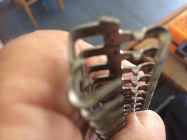

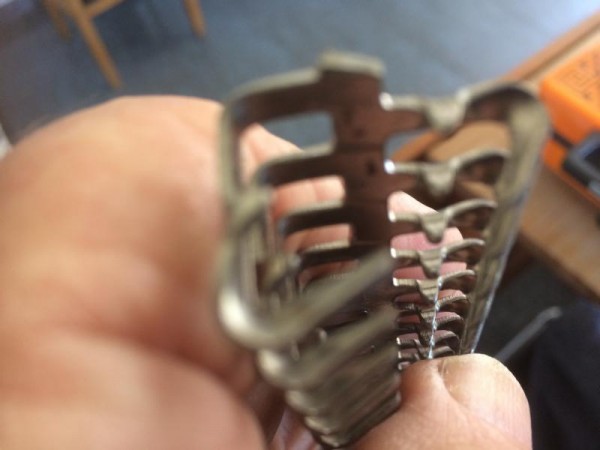

Hallo Bas, ich fand im Nachbarort klammern, die nach Beschreibung mit dem Hammer montiert werden. es wäre schön, wenn Du Deine Vorrichtung mit nach Nuenen bringst - vielleicht sieht das mit Deinen klammern besser aus.

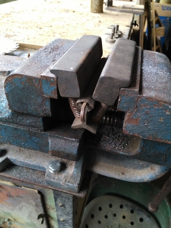

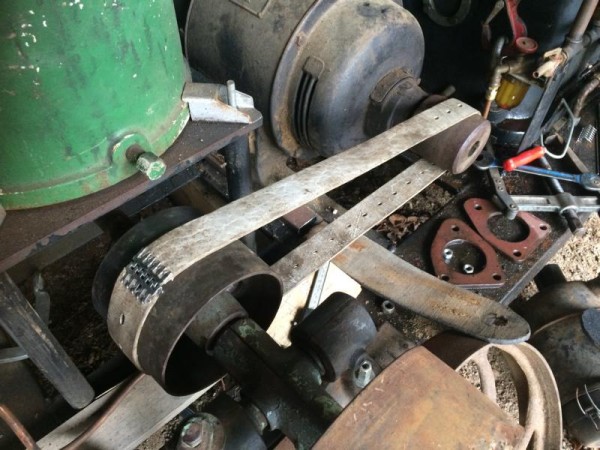

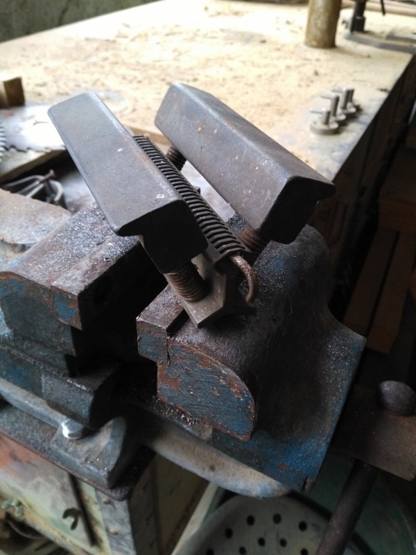

Moin, hier ein Versuch mit Hammer und Schraubstock - geht wirklich. um keinen Riemen zu verderben habe ich erst mal einen alten Gurt benutzt.
Gruß, burgfried

Re: suche Riemenverbinder
Verfasst: Fr 17. Mai 2019, 20:38
von Bas
Sieht sogar sehr gut aus! Sagst du Bescheid wenn ich die Verbinder nicht mitbringen muss bitte. Bis bald!
