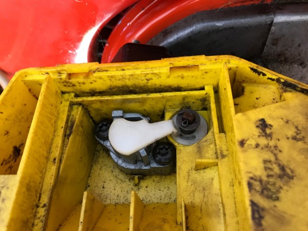

ich habe gestern einen Wolf TB 42 CF Rasenmäher bekommen. Dieser hat einen Fichtel & Sachs SB 130 Motor verbaut. Wie lange dieser nun stand keine Ahnung, da er aber aussenrum sehr mit altem Sprit und ÖL verklebt ist will ich gar nicht wissen wie es im inneren des Motors / Tank usw aussieht. Ist dieser Motor hier bekannt, bzw hat da jemand Ahnung von? Ich würde am liebsten erstmal den Tank abnehmen ( daran scheitert es aktuell, ich bekomme den auf die schnelle nicht ab, sieht so aus als wäre ein Teil vom Vergaser mit ins Tankgehäuse geschraubt?? ) und dann mal alles reinigen. Hauptproblem ist aber das der Seilzugstarter abgerissen ist :( Will mit dem Mäher relativ Zeitnah mähen :geek: ;) Vielleicht hat ja jemand auch ne Einzelteil Zeichnung vom Motor, hab gesehen das er auf der Unterseite ÖL verliert, vermute mal den Simmerring der Welle.... Hab gestern Abend mal zum Spaß den Tank von oben gereinigt, Breef Power und Dusty Onvetter sei dank geht das Zeug hervorragend ab ohne das Kunstoff durch was aggressives zu schädigen.
Das ist dieses Teil vom Vergaser was scheinbar in den Tank / Abdeckung geschraubt ist

ist schon länger her, dass ich das gemacht habe aber den Tank abzuschrauben sollte nicht allzuschwer sein. Vor allem ist der Vergaser seeehr einfach aufgebaut, viel falsch machen kann man da nicht. Wenn der aber so ölig ist, wird nicht nur der Simmerring undicht sein.

Zum Vergaser, ich habe den Eindruck das der Sprit da irgendwo ausläuft, ich glaube das liegt an diesem silbernen Stutzen der auf einem meiner Bilder zu sehen den man abschrauben muss um den Tank zu demontieren.... Ziemlich miese Konstruktion wie ich finde...

Unter den metallenen Düsenstock gehört ein o-ring. Den am besten neu machen. Da sifft es gerne raus.
Wenn du dann gerade dabei bist, nimm die Plastikschwimmerkammer !vorsichtig! raus. Die ist nur gesteckt.
Darunter ist der Schwimmer mit Nadelventil. Der hängt gerne mal und sorgt für eine Gemischpfütze.
Also auch alles vorsichtig saubermachen und die Nadel überprüfen. Da muss an der spitze einigermaßen weiches Gummi sein.
Wen das alles getan ist, erneuere die Dichtung der Schwimmerkammer und steck sie wieder ganz auf. Die muss komplett an beiden Laschen einrasten.
Ich hab sie noch mit etwas Dirko versehen um sicherzugehen.
So, dann müsste dein Vergaser und was auch immer Sachs da zusammengebastelt hat wieder einwandfrei funktionieren.
