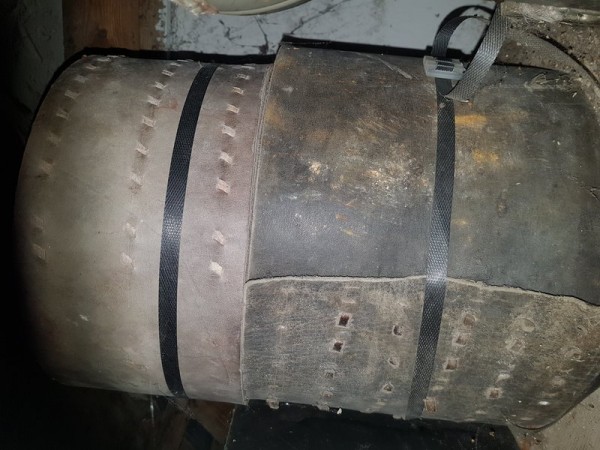

Moin, falls noch jemand Interesse hat:
https://www.ebay.de/itm/Treibriemen-Tra ... Sw2ENdBovZ

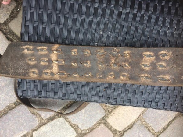

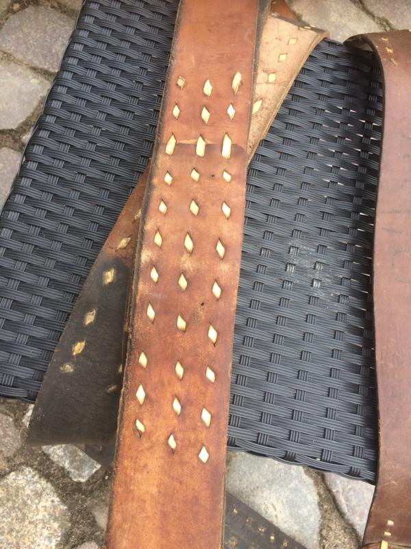

2019-06-23 09.12.20.jpg (150.48 KiB) 5169 mal betrachtet
2019-06-23 09.13.42.jpg (122.8 KiB) 5169 mal betrachtet
Der Nähriemen ist aus Rohhaut.
