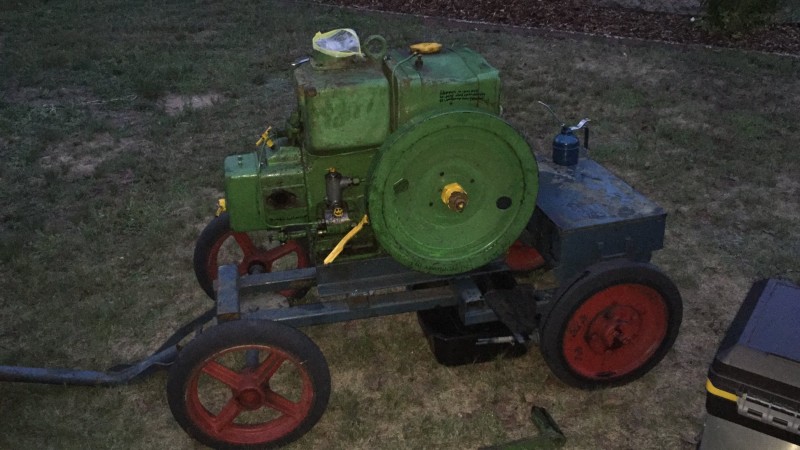

Hallo zusammen
ich habe nun einen zweiten GW 8 in meiner Sammlung
- Hier ein Bild von dem Motor.
Heute habe ich den Kolben von dem Motor gezogen, wobei mir etwas an der kurbelwelle aufgefallen ist
Als ich den Wartungsdeckel demontiert hatte fiel mir auf, dass nur ein Gegengewicht vorhanden war, jedoch Bohrungen für ein anderes vorhanden sind.
Bei meinem anderen GW 8 sind zwei Stück verbaut, jedoch ist dieser Motor eine Einrad-Ausführung, weshalb ich mir unsicher bin, ob das an meinem neuen Motor so korrekt ist
Ich hoffe man kann verstehen, was ich meine... morgen werde ich noch einmal ein Bild davon machen und es hier einstellen
Hoffentlich kennst sich jemand mit den Gegengewichten aus
Mfg
Marcel S.
