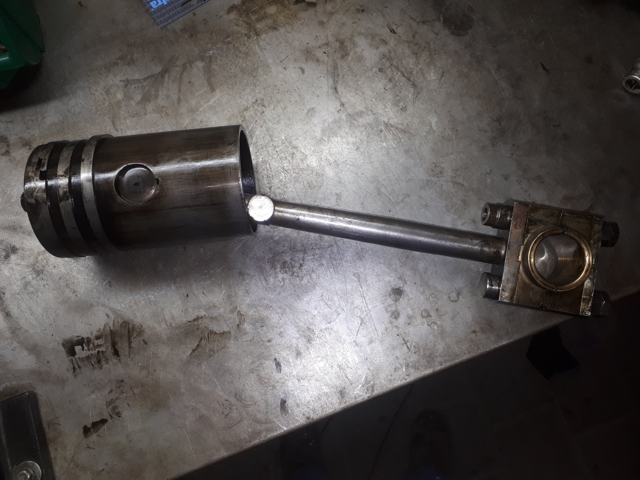

Der Kolben + Pleuel:
Kolben und Pleuel sind in gutem Zustand, sie werden lediglich gereinigt und wieder eingebaut.
