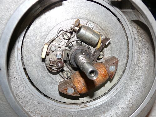

Ich habe mir für den Winter ein EL 150 gekauft um ihn instand zusetzen.
Jetzt habe ich ein Problem damit das Schwungrad abzuziehen. Ich komme nämlich nicht an das Gewinde vom Polrad heran da eine Mutter im Weg ist.
Da es sich bei dieser Mutter um keine Sechskantmutter handelt sondern um eine Kreisförmige Mutter mit vier Einkärbungen weiß ich nicht wie ich diese abbekomme. Hat da jemand einen Tipp für mich?
Vielen Dank schon einmal für die Antworten!

Aber ein Hakenschlüssel hilft mir leider nicht, da ich aufgrund des Motogehäuses nicht seitlich an die Mutter herankomme. Ich habe gelesen das ein anderer mit gleichem Problem eine 16er Nuss zurechtgeflext hat und damit das ganze abgelöst bekommen hat. Da ich aber gerade keine 16er Nuss übrig habe wollte ich mich mal nach einer Werkzeugschonerenden Möglichkeit erkunden :shock:

Allerdings ist dann immernoch die Welle im weg auf der der Fliehkraftregler sitzt. Um diese welle herum sitzt ja besagte Mutter. Weiß jemand wie ich diese Welle heraus bekomme? Oder sitzt die fest verbunden mit der Kurbelwelle da drin?

Als erstes löst du vorne die Schraube am Fliehkraftregler dann kannst du den Fliehkraftregler einfach ausbauen. Dann entfernst du das gitter vor dem Polrad und dann löst die Mutter mit dem passenden Spezialwerkzeug und ziehst das Polrad ab. Für das Starter Ritzel abzuziehen brauchst du auch einen Spezial Abzieher.
Mfg. Max

Für das Polrad abzuziehen brauchst einen passenden Glockenabzieher den in das Polrad schrauben kannst.
http://www.crazybikes.net/el150_1.html hier kannst dir mal anschauen wie die Teile verbaut sind.
Mfg. Max

Ich möchte ja erstmal nur an die Grundplatte und das zündkabel heran, weil ich keinen Funken habe. Muss ich dafür dann wirklich noch das starter Ritzel entfernen?
Ja aber die Welle auf der der regler sitzt.... Muss ich die ausbauen bevor ich die Mutter des Polrads ausschraube? Und wenn ja... Wie?

Und kann ich nicht einen normalen passenden Polradabzieher benutzen?

Die Welle wo der Regler drauf sitzt und die Kurbelwelle sind ein Teil.
