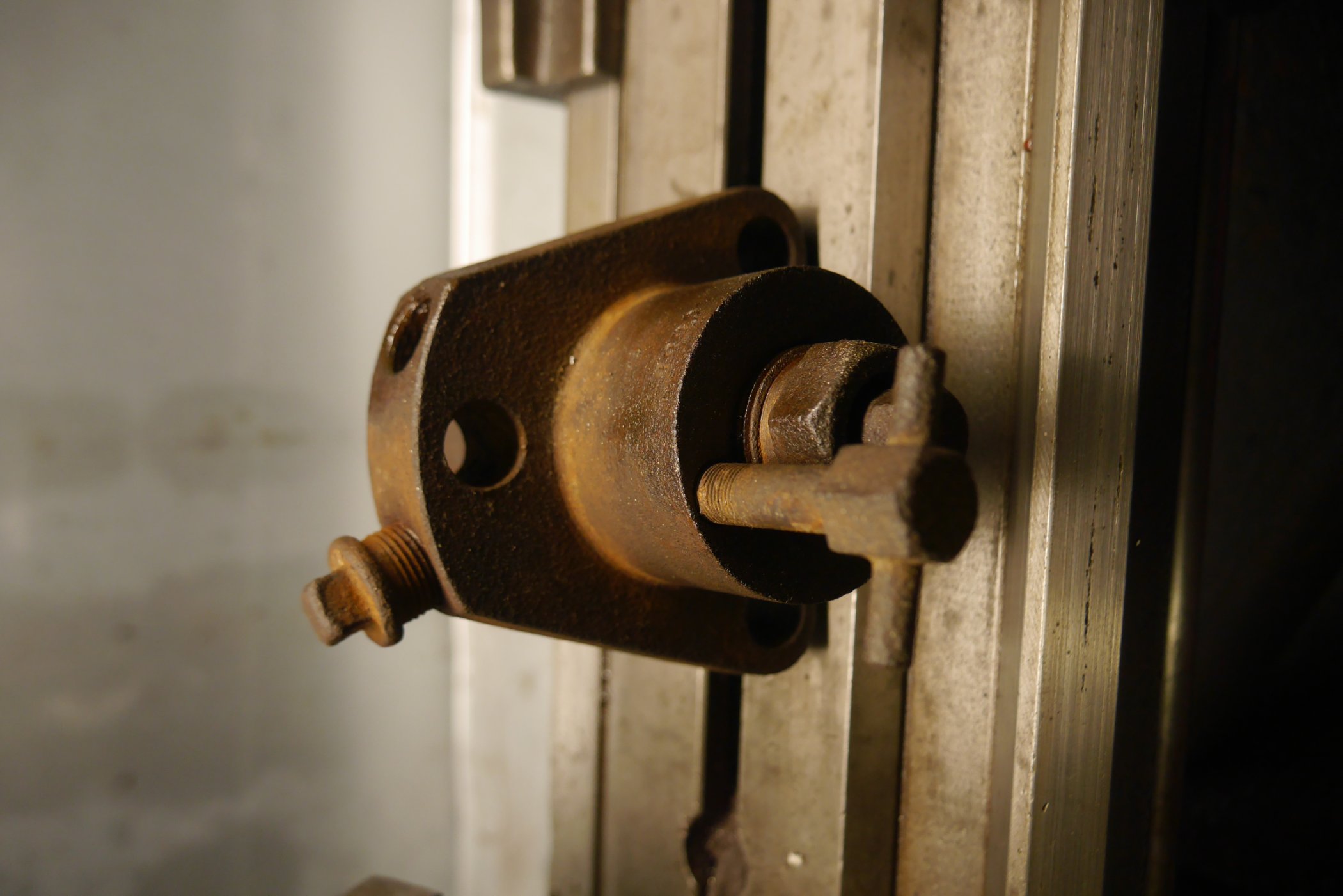

Hier sind Bilder meiner neulich erworbenen Einspritzdüse incl. dazugehörigem Düsenstock.
Welcher Hersteller bzw. zu welchem Motor könnte die passen?

Schönen guten Abend,
das sieht mir sehr nach einem Einspritzventil Bauart MWM H II(?) für einen Vorkammermotor (Mittelschnelläufer) der Baureihe RH aus. Nähere Hinweise liefert
die Bezeichnung des (BOSCH) Düseneinsatzes nach dessen Ausbau.

von meisteradam
Sondie hat richtig getippt!
Die Düse stammt von einem MWM RH135.
