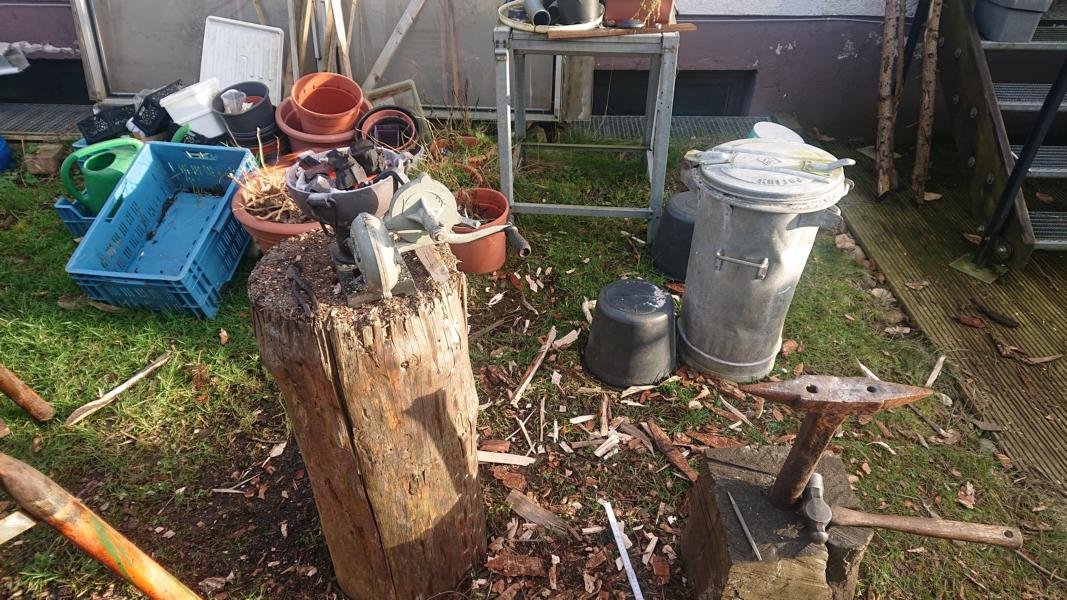

Ich habe für den Wagen für die Säge einen Rahmen aus Holz gebaut. Die für die Räder habe ich eine neue Achse angefertigt und die Halter in das Holz eingelassen.Und für die andere Seite habe ich das gute Wetter am Freitag genutzt und ein bisschen Feuer gemacht und einen Fuß geschmiedet.
