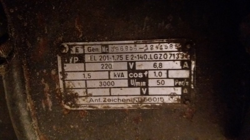

Seit gestern bin ich besitzer eines DKW EL-201
Generator TYP:
EL 201-1,75 E 2-140,LGZ07139
1,5 KVA / 6,8A
Motor Typ:
EL201 / No.1241585
4PS
aus Chemnitz
Dazu hab ich dann auch direkt ein paar Fragen:
Wenn man von vorne drauf sieht, scheint etwas zu fehlen ( auf ca.5 Uhr ), vielleicht ein Teil der Zündung?
Und kann man das Baujahr des Motor rausfinden ?

Dein Motor ist Baujahr vermutlich 1940. Der Nummernkreis 1 240 001 bis 1 250 000 wurden 1940 und 1941 für EL 201 und EL 301 verwendet.

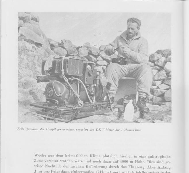

Moin, fand ich kürzlich auch beim Aufräumen:DKW am Nanga Parbat 1953 Erstbesteigung nach 2 absoluten fehlschlägen vor dem Krieg.
DKW nanga Parbat 001.JPG (52.27 KiB) 4173 mal betrachtet
