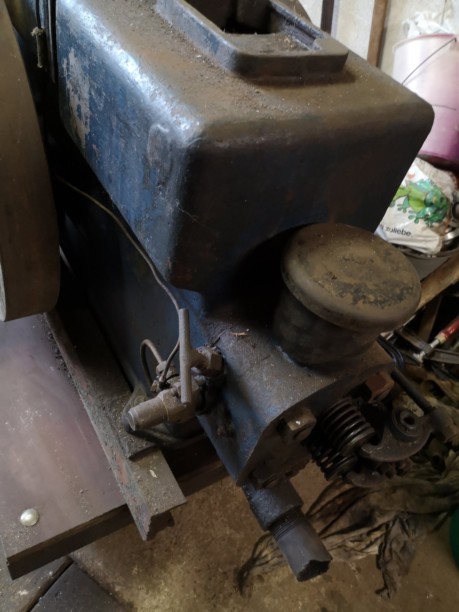

kann mir jemand sagen was das für ein Motor ist?
Leider kein Typenschild vorhanden.

von Celler17
Hallo Markus, :P
es handelt sich um einen Sendling denke ich mal ;)
Welcher Typ das genau ist kann ich dir leider nicht sagen :?

von motorenbau
Das müsste der Nummer nach ein Sendling D7 sein, Baujahr ca. 1943/44. Wenn Du mir die Maße der Schwungräder nennst, kann ichs Dir vermutlich genauer sagen.

von amigo551
hi
danke für die Antwort.
ja das könnte er sein.
hab folgendes gefunden:
viewtopic.php?f=11&t=1626
kann man anhand der seriennr 79574 nichts erfahren?
gruß
Markus

von wolfgangmarek
Grüss Gott, DM7 ? also ich habe einen DM7 Baujahr 1932, alles top, bei Deinem Motor, was mich stutzich macht ist der Sitz der ESD.? bei meinem ist von vorne gesehn ESD rechts und links die Verschraubung für die Lunte...schaube doch mal bei YouTube Wolfgang Marek Motoren vorbei, Gruss Wolfgang

von wolfgangmarek
Grüss Gott, D7 nicht DM7 ...Entschuldigung

von motorenbau
amigo551 hat geschrieben: Fr 14. Feb 2020, 09:21kann man anhand der seriennr 79574 nichts erfahren?
Habe ich doch weiter oben bereits geschrieben. Leider ist meine Nummernliste etwas lückenhaft, so dass ich mit den Maßen der Schwungräder genauere Infos geben könnte.
Vom Sendling D7 gabe es verschiedene Ausführungen, das hier ist die letzte ab ca. 1941. Der Acro-Luftspeicher liegt im Zylinderkopf. Frühere Ausführungen hatten den Luftspeicher im Kolben (sog. Innenspeicher) und die Einspritzdüse lag schräg im Zylinderkopf.

von motorenbau
Ich habe die Maße der Schwungräder per PN bekommen: 490 mm Durchmesser sollte ein D7 sein.
