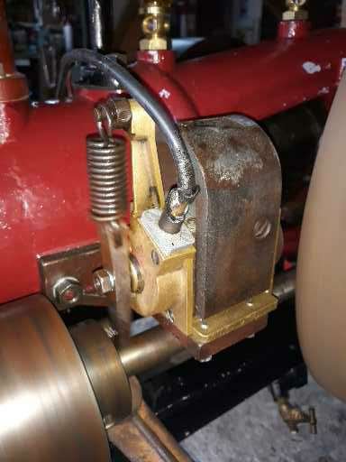

Hallo zusammen
Suche einen Stomabnehmer für einen Zündmagneten eines Lorenz Motors
komplet mit Anschlußstecker.
Hoffe ihr könnt mir helfen.

von tieske
Ik heb van eenzelfde magneet een stroomafnemer gemaakt van
Een verdelerkap bosch opel omega
Jemoet wel kunnen beschikken over een draaibank
Gr:TIESKE

Hallo Tieske
Das ist eine tolle Idee! Hast Du Bilder davon gemacht? Es würde mich interessieren.

von motorenbau
Tieske hat mir die Bilder per Mail geschickt. Ich lade sie hier mal hoch.
PS: Hochladen wäre auch nicht schwierig gewesen:
  • Unten auf "Dateianhänge" klicken
  • Dann auf "Dateien hinzufügen" und die gewünschten Dateien auswählen

Super Idee,
die Verteilerkappe ist für unter 10.- mit Versand zu bekommen und die Schleifkohle ist gleich mit dabei!!!
z.B. hier: https://www.ebay.de/itm/Verteilerkappe- ... XQuTNTM-uL
Läßt sich natürlich auch sehr gut,in diesem Fall, in einem Drehteil realisieren!!
