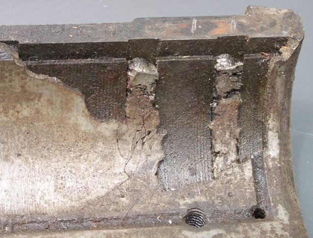

auch wenn die oberen Lagerschalen noch gut aussehen, es müssen alle 4 Schalen neu ausgegossen und ausgedreht werden. Ich restauriere seit lägerem einen DEUTZ MIH 332 und einen DEUTZ MKH 239, bei beiden muss ich noch die Lagerschalen neu ausgießen. Bei dem MIH 332 sehen die Lagerschalen genau so wie auf deinem Bild aus. Ich habe mal eine Bild von den Lagerschalen meines MKH 239 angehängt, die sehen auch so nett aus.
Lecker Lagerschale MKH 239
Auf dem Bild kann man gut sehen, dass in der Unterschale schwalbenschwanzförmige Nuten eingedreht sind, in denen sich auch das Weißmetall festhalten soll. Auf den Flächen sind keine Verzinnungsreste zu sehen. Warum? Da kann man nur raten: Entweder ab Werk nicht verzinnt oder Trennung durch die Belastung zwischen Unterlage und WM80. Für beide Lagerschalengrößen habe ich schon jeweils eine Vorrichtung angefertigt um die ausgegossenen Lagerschalen auf der Drehmaschine aufzunehmen und ausdrehen zu können. Für die Gussform habe ich die beiden verschieden große Kerne angefertigt. Weißmetall 80, Gießtiegel, Schmelzofen und Lust sind vorhanden. Es wird jedoch noch einige Zeit dauern, bis ich die Lagerschalen neu ausgießen werde, da ich vorher noch die Gießwinkel anfertigen werde. Wenn die Lager fertig sind, werde ich mal berichten wie es geworden ist.

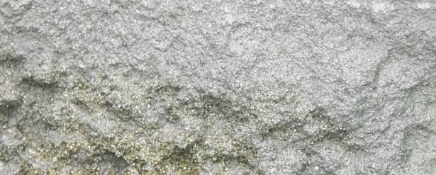

Ein Makrobild zeigt das Bruchbild von WM80
WM 80
WM 80

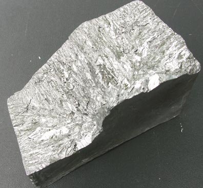

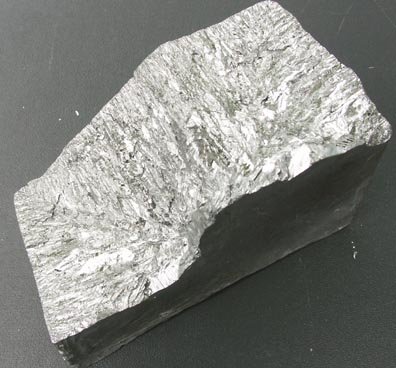

und das andere Makro ein Bruchbild von Antimon, welches in der WM80 Legierung enthalten ist.
Antimon
Antimon

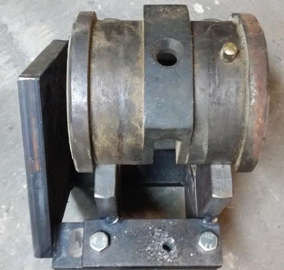

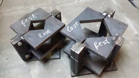

meine Lagerschalenaufnahmevorrichtungen sehen so aus.
Die beiden Ausdrehvorrichtungen
Links ist die für den MIH 332 und rechts für den MKH 239. Ich hatte da gerade etwas anderes aus 20 mm Stahlplatten gebaut und dachte für die Halter nehme ich die gleiche Stärke, kann nicht schaden. Also an der Grundplatte ist die eine Hälfte angescheißt (fest) und die andere Hälfte (lose) ist verschraubt und mit Passstiften versehen. Damit ich nicht so viel Material wegdrehen muss, habe ich schon mal ein bisschen rausgesägt. Wenn man ein gedrehtes Teil ausspannt und dann wieder einspannt, hat man ja immer mit der Messuhr zu messen, bis es wieder genau rundläuft. Deshalb drehe ich die Halter erst dann aus, wenn es mit dem WM80 ausdrehen losgeht. Die Grundplatte (links im unteren Bild) kommt dann ins große Vierbackenfutter. An den Lagerhalbschalen muss man vorher an den Trennfugen das überstehende WM 80 Material abfeilen.
Die axiale Lage zeigt die aufgelegte Lagerhalbschale.
Die axiale Lage
Die axiale Lage
