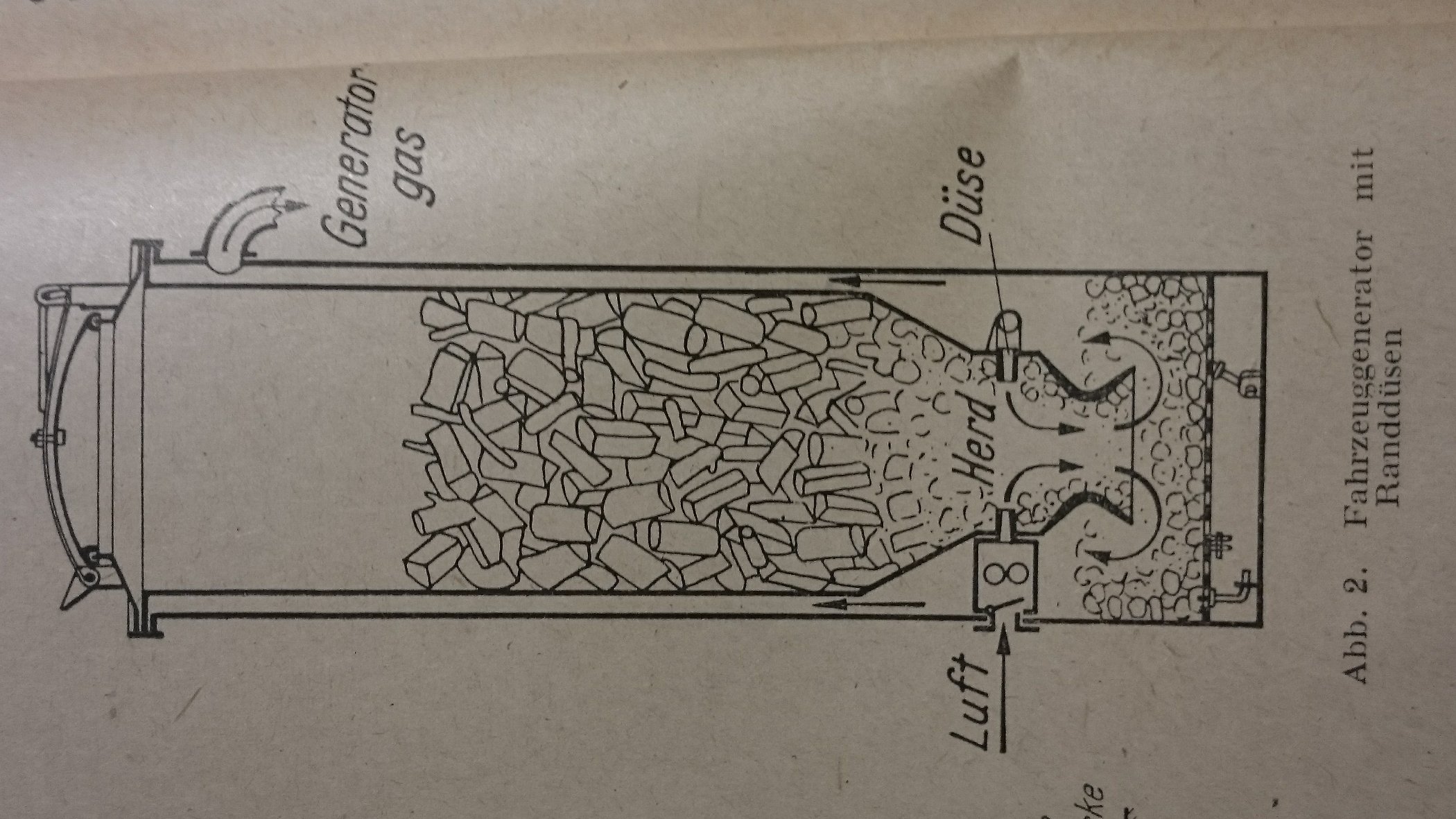

Ich habe angefangen im Labormaßstab mit Festbrennstoffvergasung zu Experimentieren.Der Vergaser ist ziemlich primitiv unten ist eine Düse wo Luft eingeblasen wird ein Teil von dem Holz verbrennt und liefert die Wärme für die Gaserzeugung. Hat von euch einer einen Holz oder Kohlevergaser im Betrieb oder einen Vergaser selber gebaut? Ich suche infos zu dem Thema weil Deutsche Literatur zu dem Thema gibt es nicht wirklich so viel.

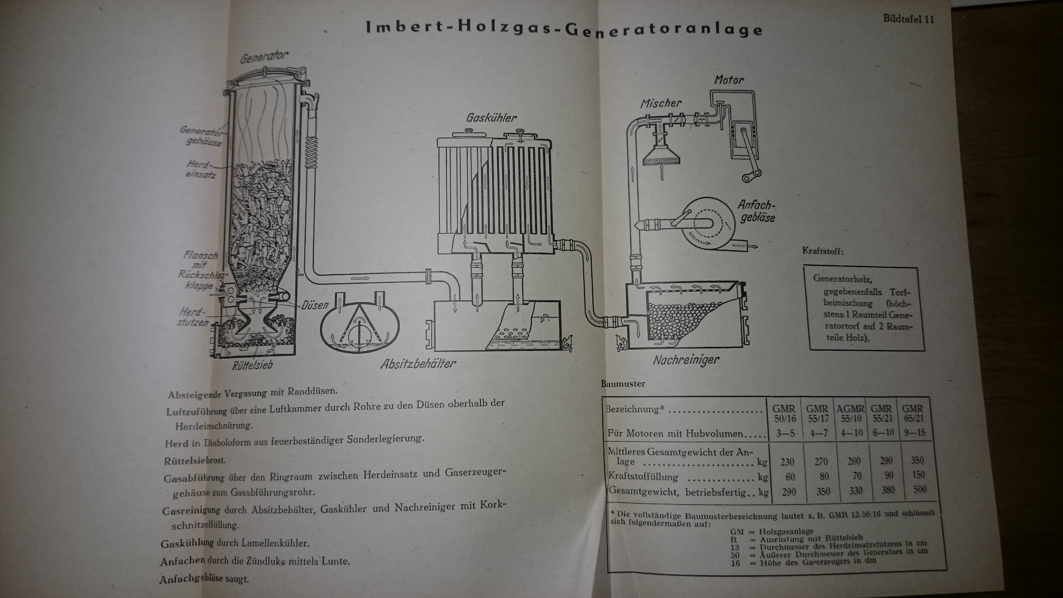

wir sind im Besitz des 1. nach dem Krieg wieder voll funktionierenden Holzgas Traktors. Fendt Dieselross. Der Traktor läuft seit vielen Jahren zu unserer vollen Zufriedenheit. Motorenexperte Günter Werner hat einen Deutz Motor mit Holzgasanlage. Er kennt sich in der Materie bestens aus.

Hallo, um Das CO- Gas zu erzeugen darf es keine Flamme geben. Die Luft zieht durch den Brennstoff bis zum Rand des Glutnestes und verbrennt zu CO2. Dieses wird weiter durch die Glut gezogen und reduziert dabei von CO2 zu 2x CO. Es gibt da viele Systeme mit verschiedenen Brennstoffen, der Imbert Vergaser war damals für Holz am bekanntesten. Aber Vorsicht, CO -Gas ist giftig!

Du mußt nach wood gasifier suchen dann findest du mehr. Wenn du damit einen Motor betreiben willst wird da natürlich viel Aufmerksamkeit abverlangt d.h. ist nicht gerade wartungsarm. Der Generator sollte immer einen federbelasteten Deckel haben (siehe Imbert) der sich bei einer Verpuffung selbst öffnen kann sonst bumm!! :o :lol:

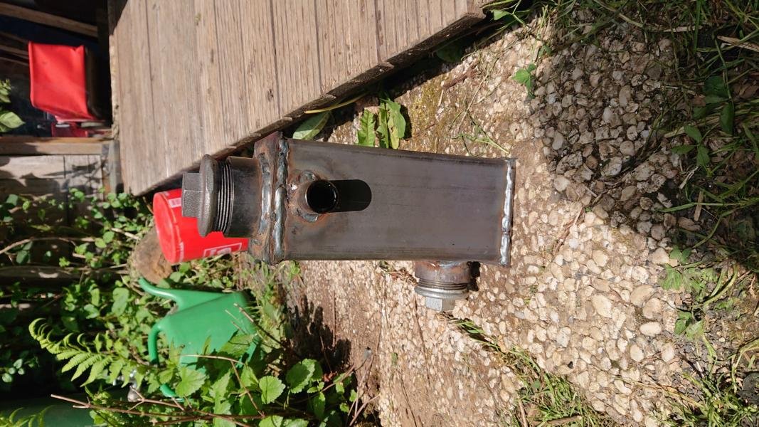

Ich habe angefangen einen einfachen Holzkohle Vergaser nach dem System aus dem Beitrag von Christian zu bauen. Der Behälter ist eine Blech Mülleimer und die Durchführungen sind 3/4 zoll Muffen.
