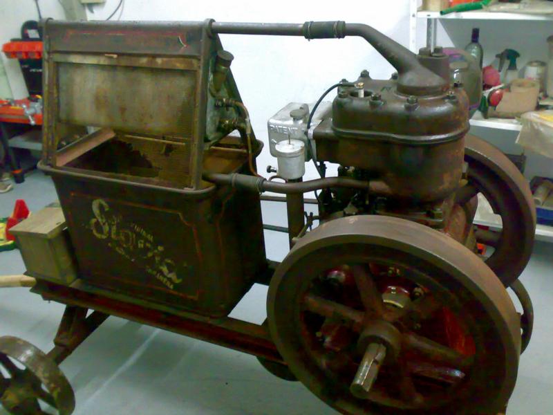

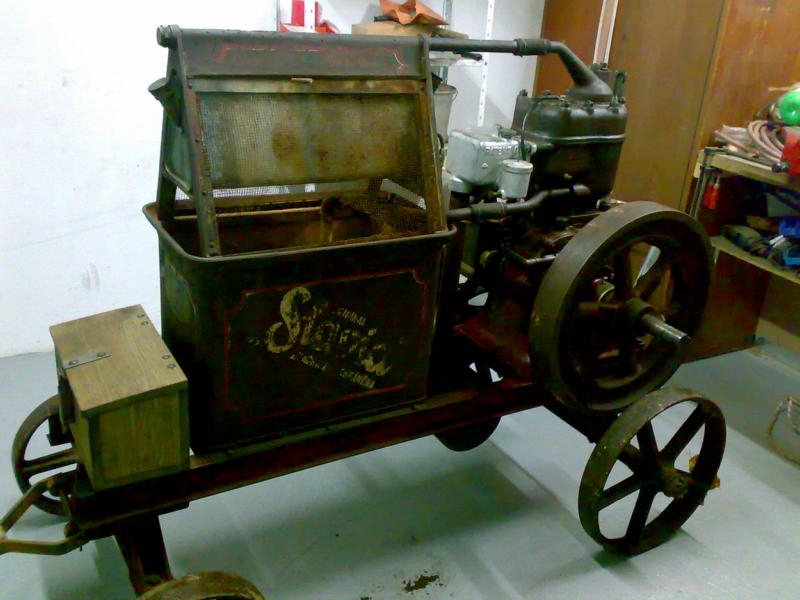

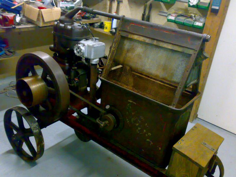

ich möchte euch kurz meinen neuen Motor vorstellen.
Es handelt sich um einen Slavia Motor mit Siebkühlung in sehr guten Originalzustand!
Der Motor hat 4-5 PS wird mit Benzin gestartet und auf Petroleum umgestellt. Der Auspuff läuft durch den Vergaser um den Brennstoff vor zu Wärmen was sehr selten ist.
Wer Daten oder Informationen über den Motor hat immer her damit ;-)
Technisch wurde der Motor komplett überholt. Z.B. Laufbuchse gebohrt und gehohnt, neuer Kolben und Kolbenringe, Zündung überholt usw.usw.
Das Netz der Siebkühlung wird zur Zeit erneuert. Hoffe das ich heute abend damit fertig werde.
Der Motor läuft nach einer Kurbelumdrehung.

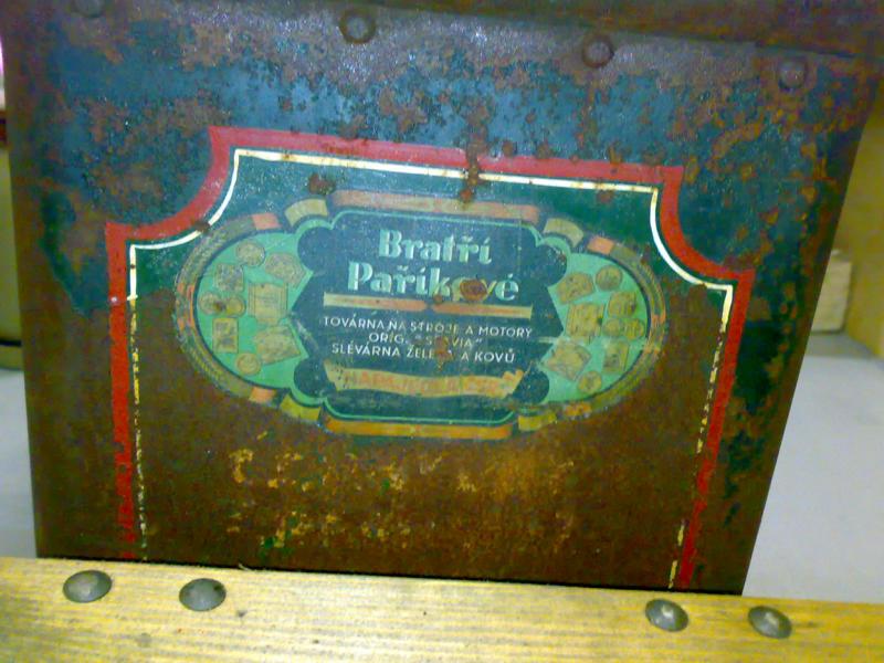

Der Wasserkasten von vorne

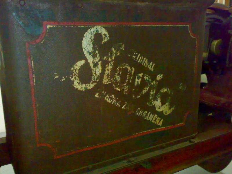

Der Wasserkasten von der Seite

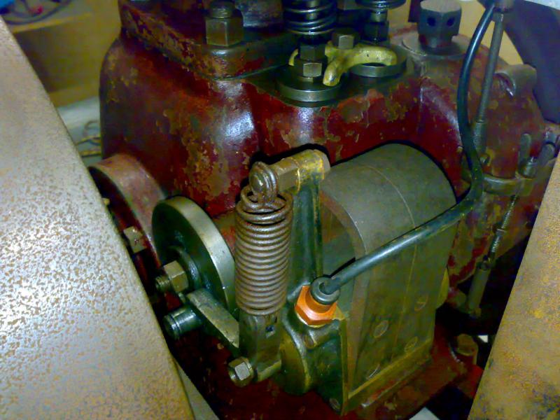

Die Zündung
Die Zündung

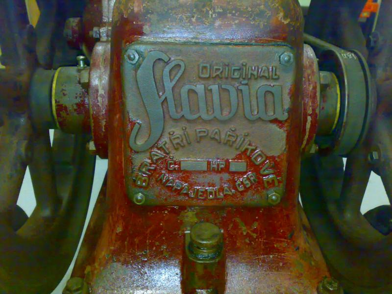

Der Kurbelgehäusedeckel

Gute Beute gemacht ;) , sag bescheid wenn er Dir im Weg rumsteht. Motoren im originalen "Arbeitskleid" sind immer sehr interessant.
Schön das die Logos noch so gut erhalten sind.

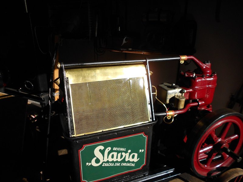

Hallo Mathias
Habe auch so ein Teil in meiner Sammlung
Hast du neue Daten zum Motor,habe Herrn Sidak mal bemüht der hat geschrieben:
Ihren Slaviamotor schätzen wir auf BJ ca. 1925, ist eine Rarität (nur auf Slavia bezogen) wegen dem Vergaser mit Vorwärmung des Petroleums durch Abgase. Gestartet wird mit Benzin (aus kleinem Raum des Tanks) und nach Erwärmung wird auf Petroleum umgeschaltet. Die Wärme des Kühlwassers hält den Petroleumtank warm. Auf keinen Fall versuchen den Motor mit Waschpetroleum zu betreiben (das Spez. Gewicht ist anders und es ist zu viel Schwefel drin – „Kolbenfresser“ Risiko). Nur mit Petroleum für Motoren zu betreiben! Dauerbetrieb nur mit Benzin ist aber nicht empfehlenswert, besonders nicht im Hochlastbereich (oder nur mit Feuerlöscher in Reichweite). Mit freundlichen Grüßen Ing. V. Sidak und Ing. V. Skrna CZ
