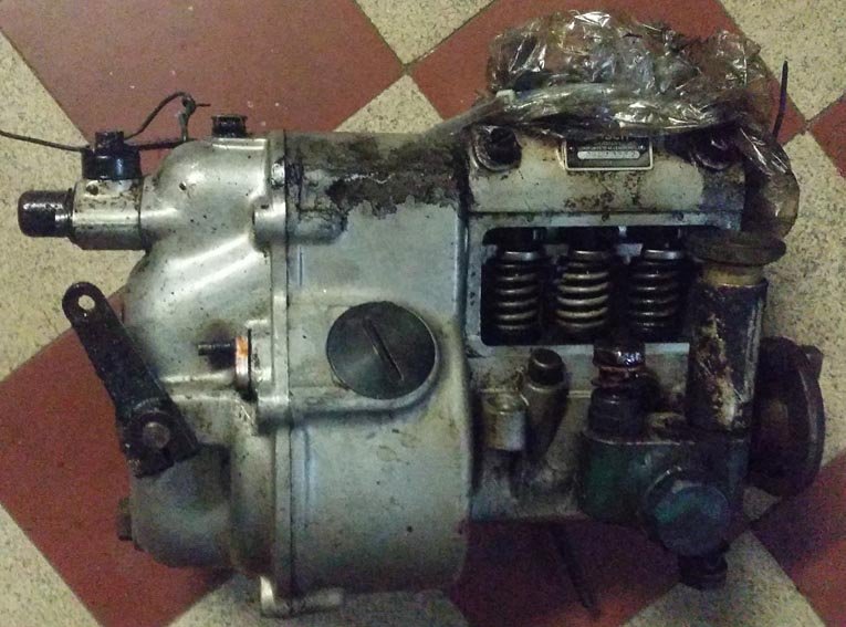

Fotos zur Bosch Einsprizpumpe.
Wer Infos zu dieser Pumpe hat, bitte melden, danke!
Es handelt sich hierbei nicht um die original Einspritzung, wann diese Bosch Einspritzpumpe nachgerüstet wurde ist auch unklar, dennoch hätte ich gerne Infos zu dieser Pumpe, wahrscheinlich ein Frankreichimport.
B5

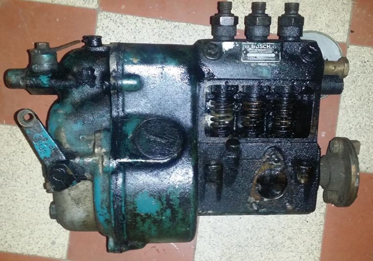

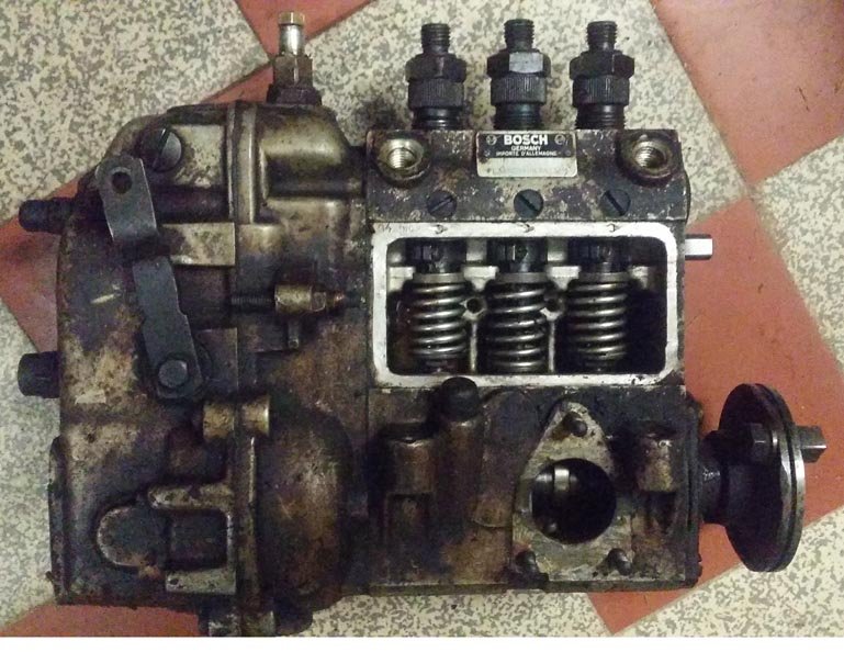

Hallo Henrik,
meinst Du so etwas?
Die sind von einem Dreizylinder Hanomag Dieselmotor D21und sind zum Beispiel in einem Hanomag R27 eingebaut.
Hinter der großen Schraubenzieherschraube befindet sich eine Drehzahlkostanthaltung (Fliehgewichte), wenn man bei dem Schlepper z.B. den voll beladenen Frontlader auf heben stellt, würde die Drehzahl runtergehen, dieser Regler hält dann die Drehzahl konstant.
Es gab in diesen Motoren zwei verschiedene Kurbelwellen (Kröpfung unterschiedlich). In diesen Pumpen sind also zwei verschiedene "Kurbelwellen" möglich. Es muss also immer die Kröpfung der Pumpenwelle und die Kröpfung der Kurbelwelle übereinstimmen.
Ist es bekannt, ob der Motor mit dieser Pumpe lief?
Und zum Vergleich: Diese Pumpe ist für den gleichen Motor, der Schlepper hat keine Hydraulik/ keine Drehzahlkostanthaltung.
Viele Grüße von DEUTZi

Auf allen Pumpen steht:
IMPORTE D ALLEMAGNE
