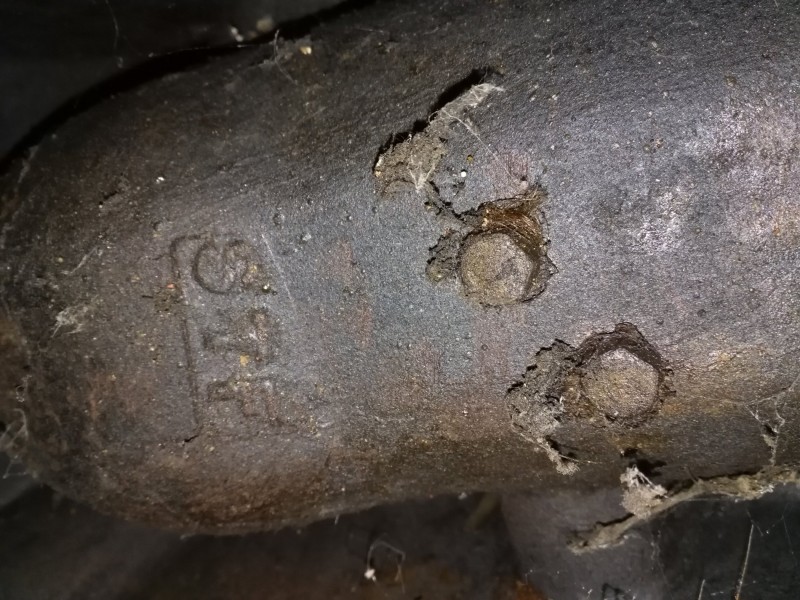

Habe jetzt gestern meinen neuen Sendling auf den Kopf gestellt ;)
Nochmal genau nach einem eingegossen Datum gesucht. Nix :!:
Das einzigste was ich gefunden habe, sind diese drei Buchstaben. Haben diese irgendeine Bedeutung :?:
Gruß Christoph
STF eingegossen
STF eingegossen
