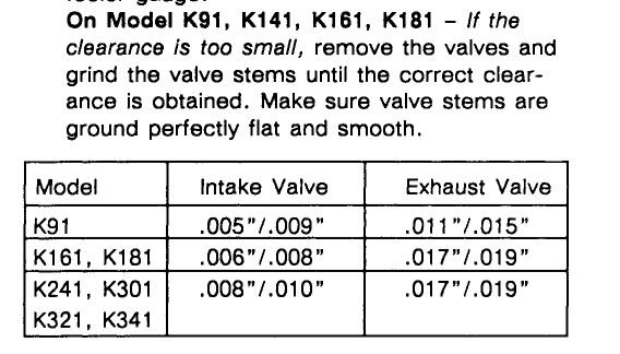

von Sido
Hier noch die Details aus dem Manual
Gruß Sido

Danke, für eure Antworten!
Leider bin ich im Englichen nicht so sattelfest, hab ne sehr umfangreiche Bedienungsanleitung als schlechte PDF Kopie aus den Staaten, tu mir aber schwer das ganze zu übersetzen.
Habt Ihr auch ne Angabe wann das Ventilspiel zu messen ist? ( bei wieviel Grad vor OT )
mfg
LayesP

von sondie
Ganz einfach im Zünd-O.T.
