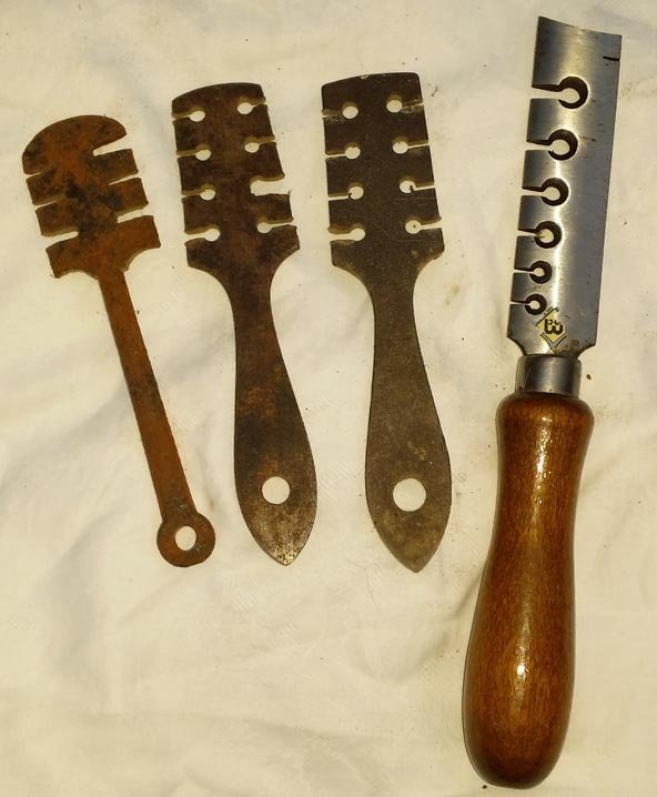

Oder man spannt das Blatt in den o.g. Halter und nimmt eine Sägemühlenfeile ohne Heft und feilt schön rechtwinkelig die Zahnspitzen, man sieht dann, welche Zähne zuvor länger waren. Dann gehts los mit dem Schränken, schön gleichäßig - einer rechts, einer links.
Schränkeisen.

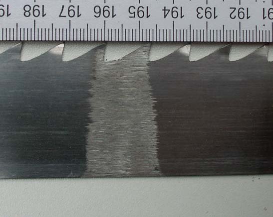

Ich habe mal ein Uddeholm-Bandsägeblatt im Netz bei einer Firma "XXX" gekauft,
2016 01 26 Bandsäge cutkl 004.jpg (54.13 KiB) 5966 mal betrachtet
wie man sieht, passt der Zahnabstand in der Schweißstelle überhaupt nicht. Der Schärfautomat kann das nicht ausgleichen. Die Firma wollte erst mal Fotos sehen, dann wechselte die Aussage von: "Machen wir selber" in "Der Lieferant hat das zu vetreten".

Moin Deutzi, hört sich interessant an, insbesondere dass Uddeholm Blätter der Feile widerstehen. Ich gab ein Blatt zum Schärfen, hat nicht weniger gekostet als ein Uddeholm Blatt im Netz. Über die Stoßstelle habe ich mir nie Gedanken gemacht. Mit der Zahndifferenz müsste ein Automat das Blatt zu Tode schleifen sobald er den Versatz erreicht, es sei denn er beginnt nach der Schweißstelle und hört an der Schweißstelle auf - tut der das???

Wie du schon vermutet hast, kann ein Automat nur bei gleichen Zahnabständen richtig schleifen.

Man muß nicht nur den Zahnabstand beim Schweißen einer Bandsäge gleich machen. Dazu muß man den Stauchweg des Schweißgerätes richtig gut kennen und einstellen. Der Stauchweg ändert sich bei den verschiedenen Blattdicken und Breiten. Auch auf die richtige Schränkung muß beim Schweißen geachtet werden, sonst werden die Zähne bei einem zweiten Durchlauf alle wieder umgeschränkt!

aus diesem Grund löte ich meine Bänder lieber. Dabei ist es einfacher, den korrekten Zahnabstand einzuhalten.
Beim Stumpfschweißen ist das immer ein wenig Glücksache.
