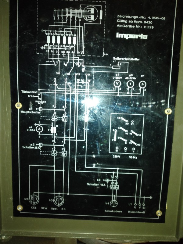

Hallo bin neu hier im Forum habe lange gesucht bis ich es gefunden habe.Nun zu meinem Problem muss ein Stromagregat von imperia mit Piller Generator magnetisieren
habe hier im Forum einen Beitrag von Ackerschiene gefunden wo genau dieses Problem geschildert wurde. Leider könnte ich aus dem Beitrag vom 20Okt.2014 nicht erkennen wie der Generator magnetisiert wurde.Wo die Spannung angelegt werden muss und ob irgendwelche Brücken geöffnet werden müssen. Im Anhang ein Bild wo jemand einmal + und- auf die Brücken geschrieben hat. Sollte hier die Spannung angelegt werden mit oder ohne laufendem Motor?Hätte gerne noch mehr Bilder hochgeladen aber die Dateien waren zu groß.

Moin, wie das aussieht ist das ein bürstenloser Geno . Mit bürsten wäre das einfacher, dann brauchst Du nur mit 4.5 Volt taschenlampenbatterie kurz auf die Bürsten gehen. Polarität muss man probieren. Dann rappelt sich der geno langsam hoch und es ist besser, wenn dann die batterie nicht mehr an den Polen ist!!!!.
Beim bürstenlosen geno rennt die erregereinrichtung mit rum - da musst du am regler die richtigen klemmen finden.
Einen Ansatz findest du hier: https://www.meccalte.com/downloads/Serie_ECO_DE.pdf
Unter 9.5.9 findest Du Hinweise.

Moin, der hat wohl doch die Erregung im Ständer.Bei Klemme 18 und 20 schließt die Brücke den Erregerkreis. Wenn ich nun allein an Bord und in jeder Richtung 1000 Meilen von Land weg wäre finge ich da wohl an zu spielen. Weil du aber an Land bist rate ich Dir, davon Abstand zu nehmen. Mir ist noch nicht klar, wie der Erregerstrom erzeugt wird - von der hauptwicklung wird er nicht abgezweigt ...

Hallo, man kann die Gleichspannung an 18 und 21 anschliessen, jedoch nur wenn in dem Klemmmbrett keine sonstige Elektronik ist. Zur Sicherheit die Drähte an 5 und 6 abklemmen und dann an den nun freien Klemmen die Spannung anlegen.

Das Bild, wo die sechs schönen senkrechten dicken Kupferspulen zu erkennen sind, ist das Richtige und Wichtige.
Du musst nichts abklemmen.
Ich nutze immer eine kleine 12V-Batterie vom Aufsitzmäher, man will ja keine Wicklungen schmoren.
Generator laufen lassen, Batterie kurz an zwei der Schraubklemmen halten (2-3 sek vielleicht) und Du hast wieder Strom. Ich meine, hinter den sechs Spulen stecken einige Kondesantoren, die nach 60 Jahren wohl nicht mehr so ganz frisch sein dürften. Nach etlichen Wochen oder starkem Frost ist bei mir der Magnetismus auch immer wieder weg.
Welche der beiden Klemmen das waren und die Polarität vergesse ich immer wieder, deshalb habe ich es mir auf dem Schaltplan auf der Innenseite des rechteckigen Deckels (Bild darüber) markiert. Ich bin mir aber recht sicher, dass es unterhalb der Spulen die Klemmen 5 und 6 (von links gesehen) sind, beide haben schwarze Kabel an den Klemmen. Polarität weiß ich nicht mehr. Ist aber auch fast egal, schlimmstenfalls geht es halt nicht.
Wo mein Aggregat steht ist es derzeit recht dunkel und drumherum eng, an den Deckel komme ich sehr schlecht ran, ich würde am Wochenende mal nachschauen, reicht dir das ?
Gruß, Uwe

QUATSCH ! Ich meine natürlich Klemmen 4 und 5 von links gesehen !
