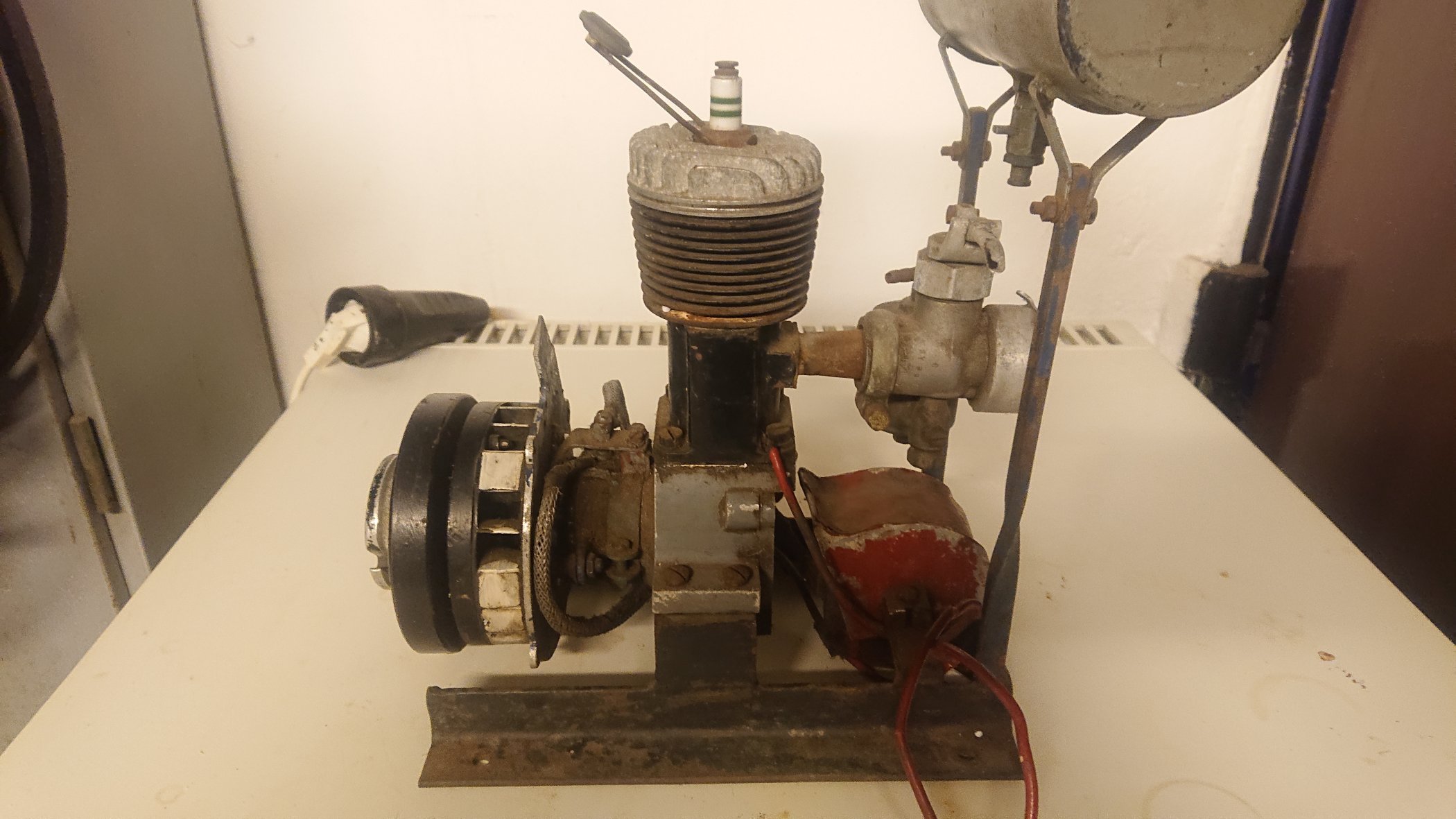

Weiß jemand was das für ein Motor ist? Für mich sieht das so aus wie ein Eigenbau Modell Flugmotor umgebaut als Stationärmotor.
Danke im voraus.

Es könnte auch ein Hilfstriebwerk aus einem richtigen Flugzeug sein.
Siehe https://de.wikipedia.org/wiki/Hilfstriebwerk das untere Bild.

Anderer Ansatz: "Edenette" war offensichtlich ein Markenname für US-Waschmaschinen. Da nicht alle Landhaushalte Strom hatten, gab es auch Waschmaschinen mit Verbrennungsmotor...

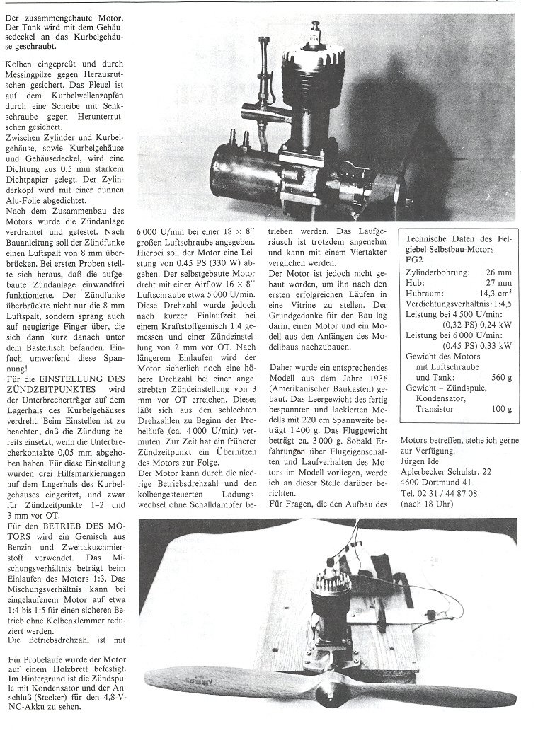

Hallo Max ,
ich kann die Dimension des Motors auf den Bildern nicht abschätzen. Schaut aber sehr Nach Felgiebel FG2 aus. Zylinderkopf ist sehr markant sowie Kurbelgehäuse und Überströmkanal
Auszug aus "Die deutschen Motoren für Modelle" (Matthäus Weidner)
Nachbauplan von FMT,hier sind die Motordaten angegeben,kannst mal vergleichen!

Danke für die schnelle super Hilfe. Felgiebel passt von den maßen her nicht. Ich habe am Auslasskanal grob die Bohrung gemessen und die beträgt 38,9 mm.
