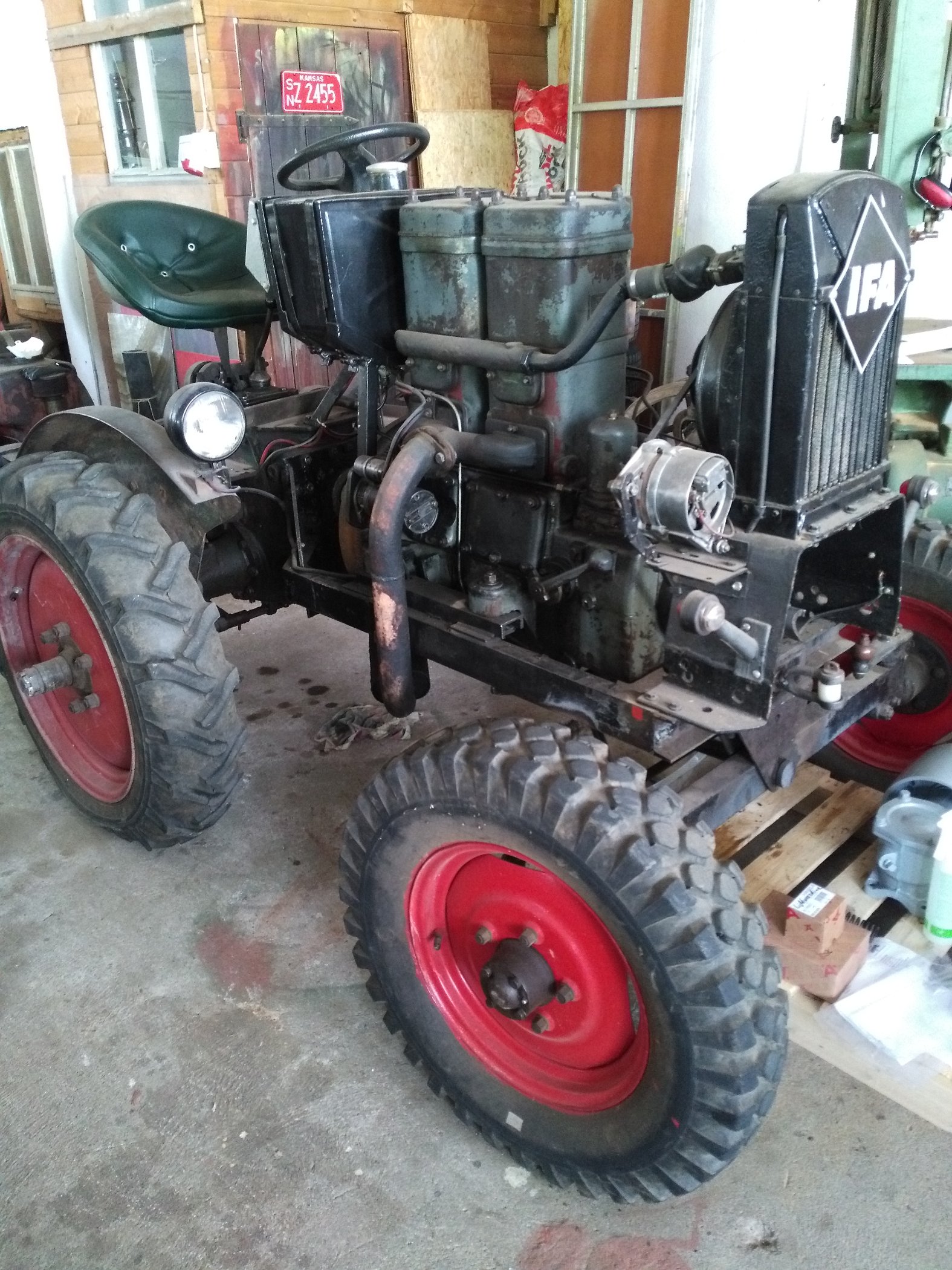

Hallo Leute.
Hab mal wieder ein Problemchen und brauche eure Hilfe und Erfahrung :D
Ich hab mir schon vor längerer Zeit einen Eigenbautraktor aus der ehem. DDR angeschaft!
Kaufgrund für das Teil war der verbaute 2 Zylinder Junkers-Motor.
Damit zu meinen Fragen.
Vorab: ich habe noch nichts verstellt oder kontroliert.
Der Motor springt super an und läuft auch sonst schön ruhig.
Ich weiß, dass es die Motoren auch mit Verdampfungskühlung gab.
Bei meinem Traktor ist ein ziemlich kleiner Kühler verbaut, allerdings ist der Kreislauf über den Einfüllstutzen offen. Zählt das dann auch als Verdampferkühlung und meint ihr das reicht dem Motor als Kühlung :?:
Desweiteren raucht der Motor stark weiß.
Der Vorbesitzer hat mich mal angerufen und gemeint, ich soll öfters nach dem Öl schauen. Es sei ein Zweitakter und der würde Öl verbrauchen!!! :roll:
Kann es sein, dass das viel eher was mit der Ölpumpe zu tun hat?

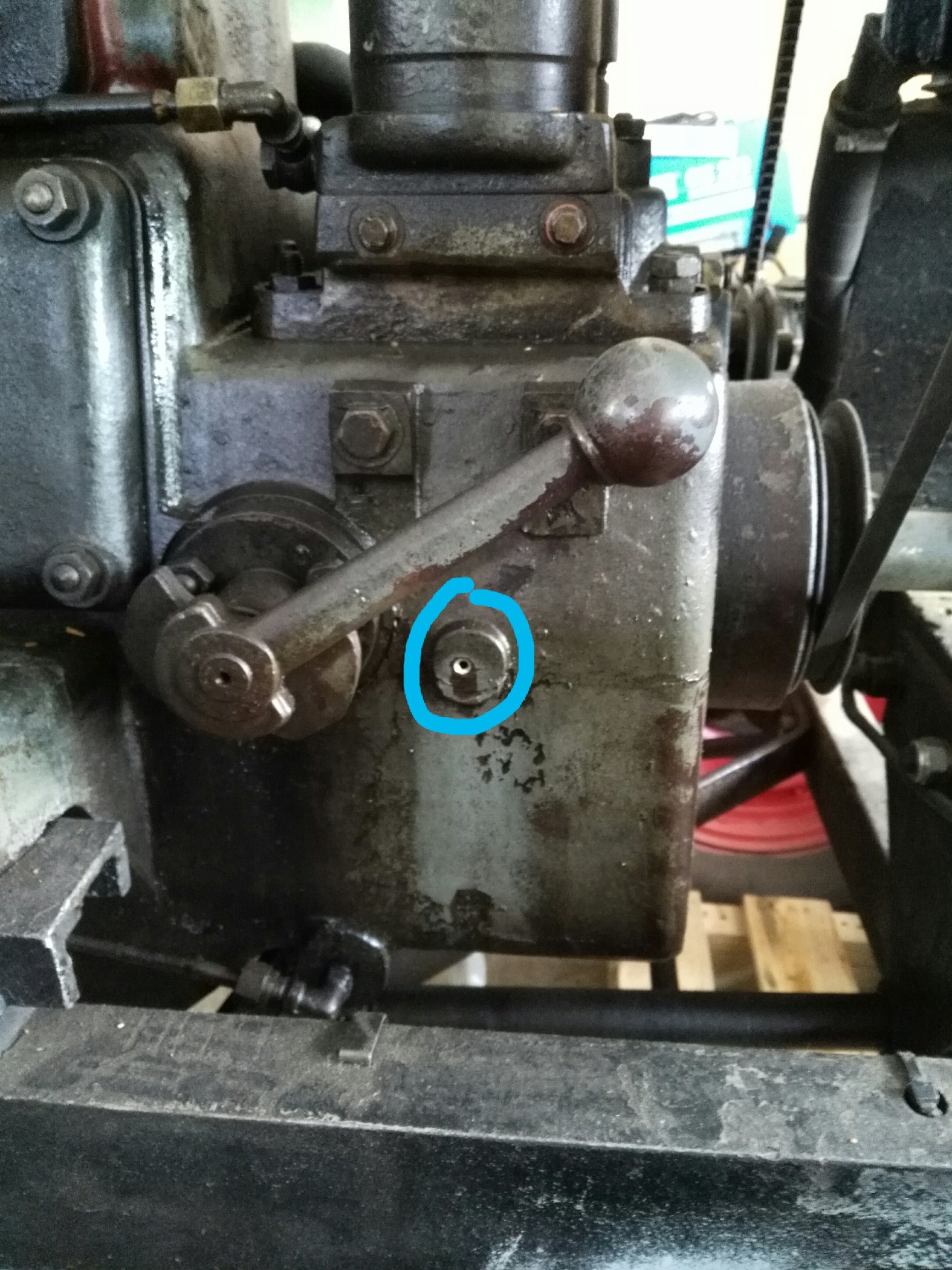

An der Seite vom Reglergehäuse sieht es aus als ob jemand nachträglich ein Loch gebohrt hat.
Nach dem abstellen suppt es da dann ziemlich raus.
Viel geschreibsel. Aber ich hoffe jemand hat schon mehr erfahrung mit dem, an sich, tollen Motor und kann mir weiterhelfen.

das Loch im Reglergehäuse gehört da hin. Es ist der Lecköl-Ablauf der Einspritzpumpen. Wenn dort Diesel rauskommt, ist irgendetwas an den Einspritzpumpen undicht. Entweder sie sind so verschlissen, dass das Lecköl an den Pumpenplungern austritt (in Betrieb) oder die Papierdichtungen zwischen Pumpen und Reglerdeckeln sind undicht. Vor dem Ausbau der Pumpen die Lage markieren. Durch verdrehen der Pumpen zum Reglerdeckel wird die max. Fördermenge eingestellt. Wenn man sie "irgendwie" wieder montiert, laufen die Zylinder nachher mit unterschiedlicher Fördermenge. Das gilt zumindest für die Vorkriegsausführung. Wie es bei den Nachkriegsmotoren ist, bei denen die Pumpen von außen montiert sind, kann ich nicht sagen, weil ich keinen solchen besitze.
Ölauswurf zum Auspuff ist beim Zweitaktdiesel mehr oder weniger normal. Wenn ein Junkers mit zuwenig Last läuft, kann er ganz schön aus dem Auspuff ölen (unserer macht das zumindest). Dann quamlt er auch blau-weißlich. Deswegen haben sich die Junkers-Motoren im Fahrzeugbetrieb auch nicht durchgesetzt. In Aggregaten bei konstanter Belastung dafür umso mehr.

Hallo Christian und Stefan.
Vielen dank für die Antworten/Infos.
Aus dem Loch vom Reglergehäuse kommt nur was nach dem abstellen des Motors :!:
Vielleicht schau ich dann mal nach den Dichtungen.
Mit dem Ölverbrauch war ich eigentlich ebenso der Meinung, dass der Motor nicht wesentlich mehr verbrauchen darf!
Genaue angaben über den Verbrauch jann ich noch nicht machen, da ich erst ein/zwei Proberunden gefahren bin.
Aber dass die Motoren ohne wirkliche Last qualmen, beruhigt mich etwas :D
Denn das mit unter last fahren ist nicht so einfach :roll:
Der Traktor ist auf echte 6km/h ausgelegt. Wenn ich vom Fleck kommen möchte muß ich zwar quasi vollgas fahren, aber ohne Anhänger o.ä. muß der Motor aber dabei nicht wirklich arbeiten.
Wäre noch die Frage wegen der Kühlung offen.
Der Vorbesitzer ist zwar schon immer so aufs Feld gefahren, aber nur weil dieser es eventuell nicht besser wusste, muß ich ja nicht den gleichen Fehler machen ;)
